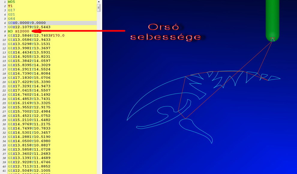

Ahhoz  képest hogy ,,Z-nek,, nyoma sincs; M3 s12000.
Persze, hogy nincs: a lézert szabályozza M3/M5-tel és S-sel, Z-ben nem mozog.

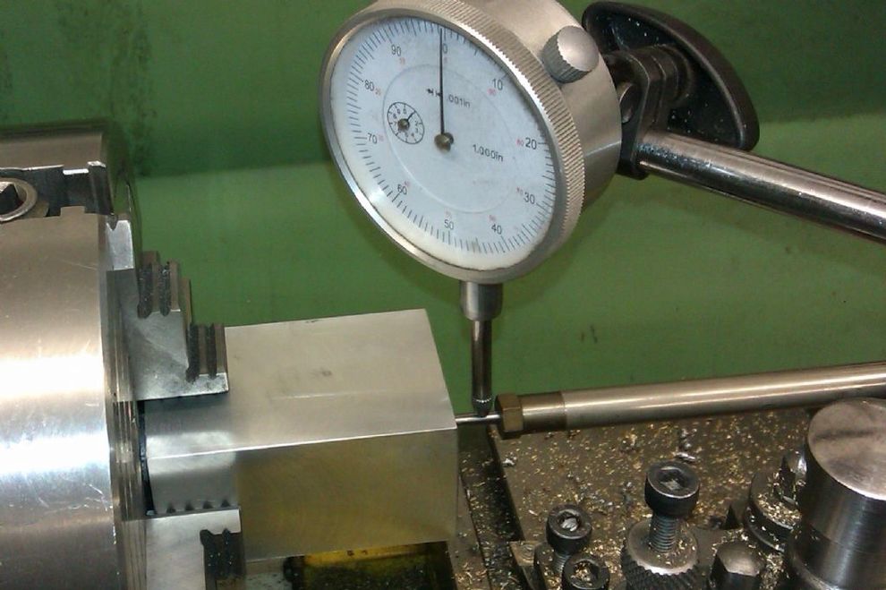

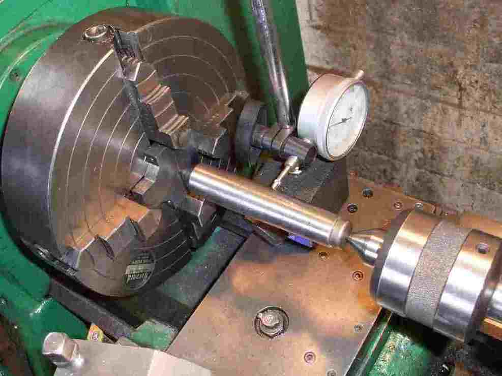

Csuhás tárhelyén az apró ötletek gépekhez mappában van a wobbler1 és wobbler2 "izé" a képből nem tudom kivenni mire való ez a szerkezet
Két laprugó között egy golyó, két tűvel. Arra való hogy síktárcsára felfogott alkatrészen, pontozott jelölést vagy kis furatot lehessen centrírozni. A rövidebb csúccsal beletalálsz a pontozásba úgy hogy a laprugók egy kicsit hajoljanak, majd a hosszú tűvel szembe tolsz egy csúcsot hogy legyen mihez viszonyítani a tű mozgását. Azután addig változtatod a befogást amíg a körbeforgatva a tárcsát nem mozdul a tű vége. ( Lehetne a hosszú tű oldalához egy mérőórát is támasztani, de a pontozás eleve nem igényli ezt a pontosságot, ha furatra kell állni akkor abba meg bele lehet tapintani. )
pa0n9mw
Köszi azt hiszem értem :)
