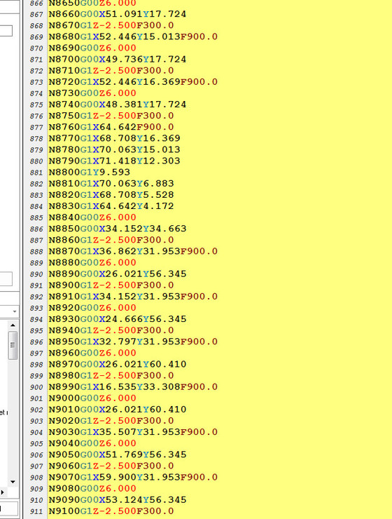

hozzáteszem az G-codbam sehol sincs G2/G3

segitséget kérek 5 axis CNC Breakout Board with optical coupler For Stepper Motor Driver MACH3 kártyánál ugyan az a kapcsoló lenne a végállás és a referencia.végállás kapcsoloként jol müködik,de referenciára akarom küldeni,a vezérlőben valami hiba lesz.hosszú ideig nem reogál semmejik kapcsolora.

Elsőnek nézd meg, hogy az "Active low/High" azonos értékre van állítva? A vezetékelésnél mindkettő azonos polaritást kap?

Ha Valaki esetleg ráér 1 picit kipróbálhatná, hogy milyen eredményt produkála mellékelt kód , itt most is hibázik, az eltolásos verzió most lesz majd kipróbálva

Apróbb hibák vannak de nem befolyásol semmit.
Egy kicsit megkurtítottam más hátha talál benne hibát, A sebességet felvettem és az eredetit lefuttatva nem okozott semmi gondot.
