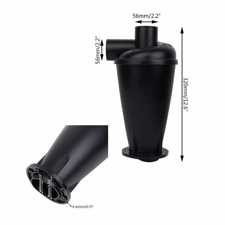

Szia ! Egy hete rendeltem az Aliexpressen.
A képen vannak a méretek.
               Üdv: Sándor

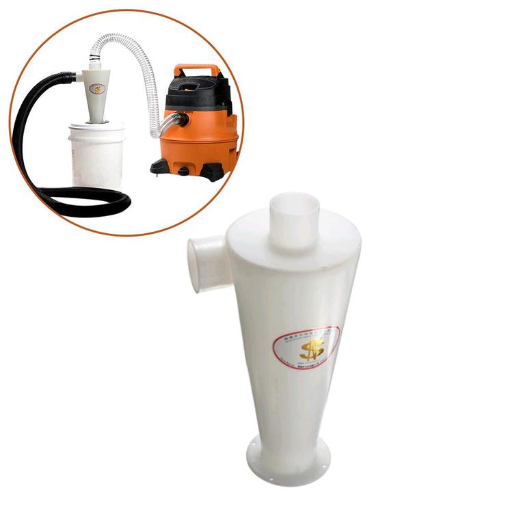

Még egy kép. Rácsavarozod egy 30-40 literes kannára ,vagy tiszta patentzáras olajos hordóra és kész.Reméljük!

Szia. Tömítettséggel nincs gond. Inkább azzal hogy 1 méteres 160as kg csövet dugóztam le a két végén, de az oldalsó bevezetést nem érintőre tettem, hanem merőlegesen így nem alakul ki a turbulencia. Szerintem. De így a javaslatok után inkább rendelek én is egy ilyet, a csövet meg kidobom...

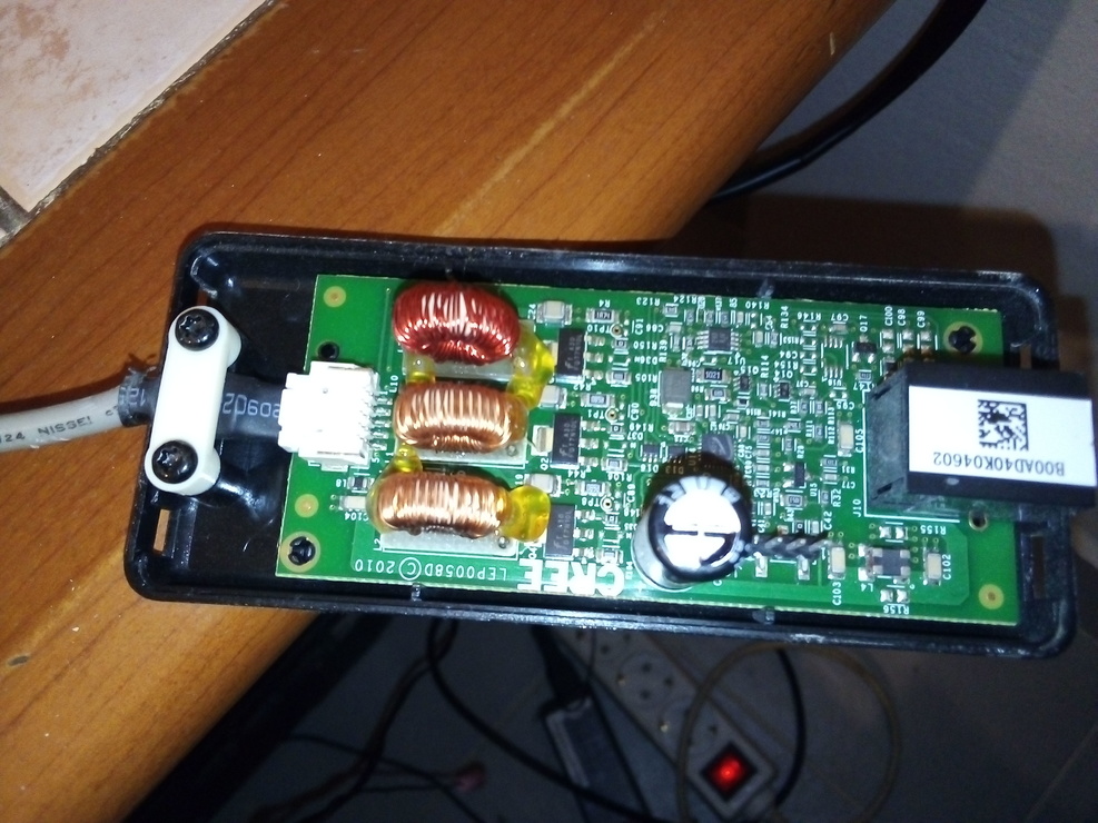

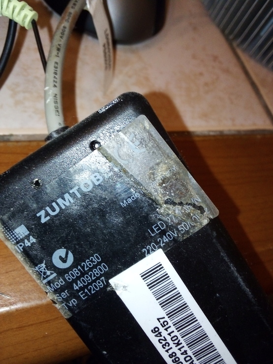

Sziasztok. Ezt valaki tudja hogy kell beüzemelni?
Ez egy ledes lámpa.De a csatlakozója utp szerűség.
Tanácstalan vagyok.Köszönöm előre is.
ra8nsmk6w
Kórházak, biztonsági rendszerek, esetleg szinpadtechnika. Használnak hasomló egyfajta buszrendszerre köthető lámpákat. Erre nem ismertem rá pedig sokat és sokfélét használunk a cégnél.
VViktor
Szia. Ha jól látom ez a fajta az,de a leírás nekem nem sokat mond sajnos :( kép
ra8nsmk6w
link
Itt van néhány információ.
ra8nsmk6w
Műszaki leirást nem igen lehet fellelni.
Ez pont az a kategória, Ha elromlik dobd ki és vegyél egy másikat.
