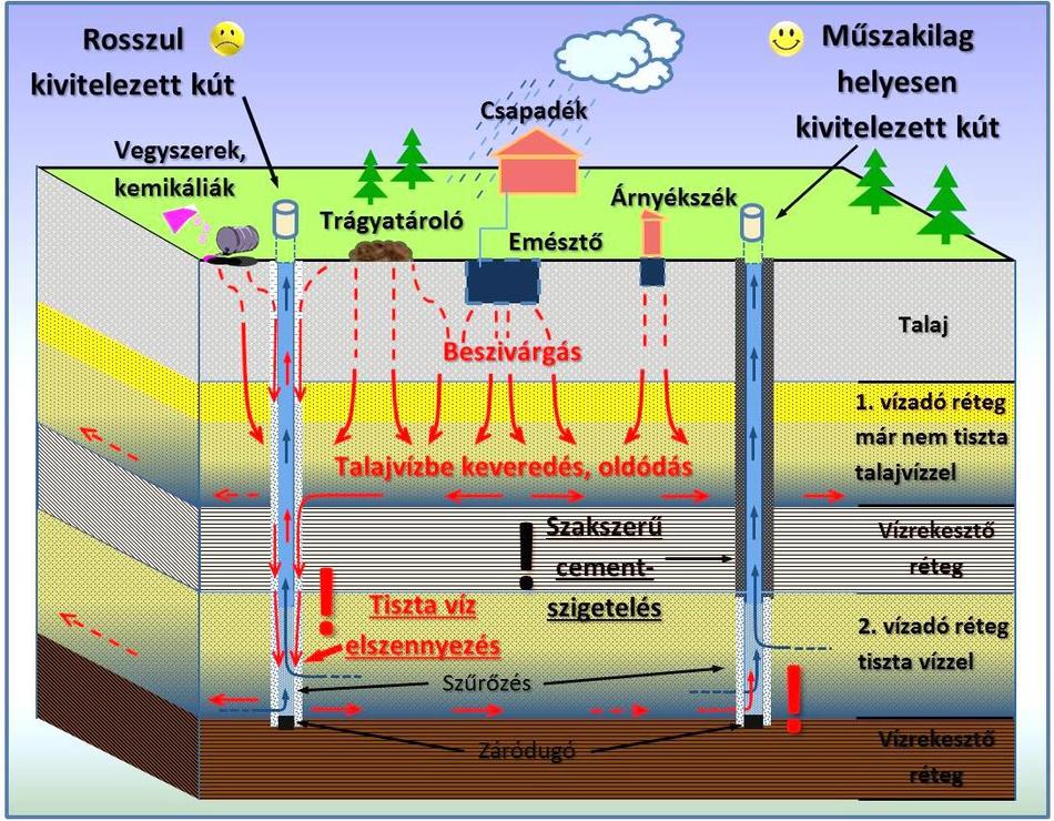

Itt egy szebb kép ami már rétegvíz kutak problémáját szemlélteti:
[#nemtudom] én nem hallottam ilyen "kútról" a környékünkön.
Persze mi az az én általam ismert/hallott párszor tíz kút a több ezrével készülthöz képest.
De ha már itt vagy és szakembert tisztelhetünk benned, mi az ellenőrzéss módja, hogy sikerült-e a vízzáró rétegnél a korrekt tömítés a cső körül?

Nálunk  hivatásos  kútfúrók sem készitettek még ilyen cementes elválasztást . Simán homok ,vagy gyöngykavics a  bélés köré.(Eddig 5 mesternek  láttam a munkáját, kettőét jelenleg is szivattyúzom öntözésre.)
rotaryfun
Hát egyik korábbi válaszomban említettem  a Msz 22116- ot (Magyar Kútszabvány) és a 101/2007 rendeletet
A rendelet melléklete sorolja fel azokat a vizsgálatokat amiket ajánlott vagy el kell végezni egy kútfúrás során. Kicsit hosszú lenne ide írni. Ezeket szakcégek végzik és a vizsgálati eredmények a dokumentáció részét képezik amire majd kapod az üzemeltetési engedélyt.
-Nem véletlen az az őrült magas költség amit írtam.
