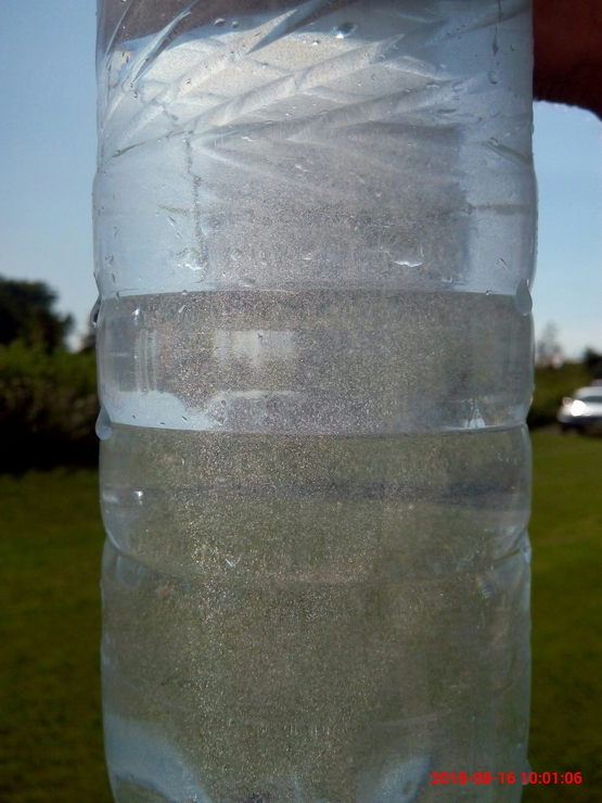

Igen ez elég gyakori probléma arra felé, de másutt is. Itt is van olyan városrész ahol megy a kínlódás azokkal a kutakkal ami neked is van viszont ami búvárral megy úgy telepítve ahogy írtam semmi gond, referenciáim is vannak rá :) Szivattyúzás közben láthatóan pezseg a víz teteje ha bele világítok tükörrel és napfénnyel. Viszont mivel nem vákuumkút ezért megeshet hogy az üzemi vízszint lemegy 7-8 méter alá ezért csak csőbúvárral lesz üzemeltethető, mert a belógatott szívócsővel túl kicsi lenne a hozam a fizikailag korlátozott szívómélység miatt. Ha betöltöd PET palackba a frissen kivett vizet válnak ki bubik mint a szódavíznél ?

Nálam pezsgés nem tapasztalható.
Az is lehet hogy kevés is elég ahhoz, hogy megszakadjon a vízoszlop.
