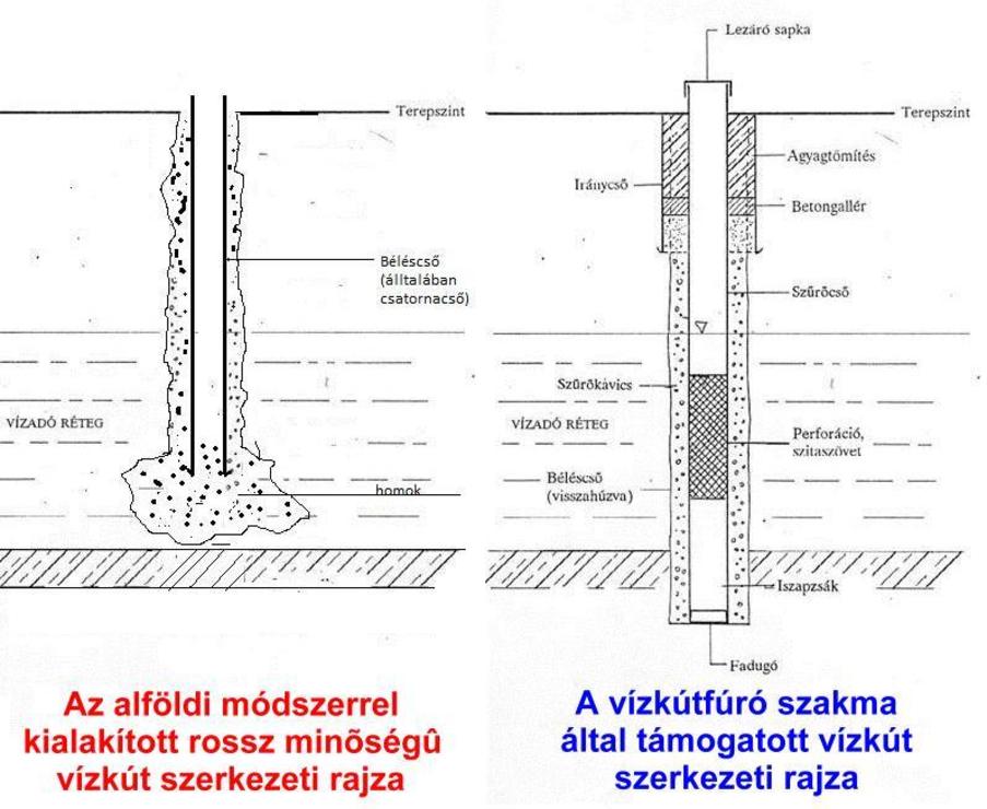

egy talajvíz kút szerkezete szemléltetésnek :
Véleményed szerint az esetemben egy ilyen "alföldi kútnál" mit lehet tenni?
Induljunk ki abból, hogy az előző tulaj szabályosan járt el és a kút engedéllyel készült.
Amikor vettük ezt a tanyát, meg se fordult a fejemben, hogy egy kutat engedélyeztetni kell. Évtizedekig városban laktam. A víz folyt a csapból és kész. Soha nem kutattam az ivóvíz jogi hátterét. Azt hittem, hogy a víz mindenkinek jár.
rotaryfun
Hát mivel "alföldi" így nem sokat sajnos. A mélysége miatt nem talajvízkút a kivitelezése miatt nem szabályos és nem javítható. Jelenlegi szabályok szerint a jegyző jobb esetben vissza dobja a fennmaradási engedély kérelmet rosszabb esetben átküldi a katasztrófásoknak akik majd köteleznek a megszüntetésére. Valaki itt írta is hogy ezek a fajta kivitelezések miatt szennyeződtek és szennyeződnek el a mélyebb és egykor tiszta rétegvizek nitráttal nitrittel stb. Persze a föld esetenként "gyógyítja sebeit" tehát ha volt valami dagadós agyagréteg akkor az lehet már lezárta a cső melletti teret, de sok "kútfúró"- nak fogalma nincs honnan jön a víz ezért rak szűrőt szinte végig és bizony csövön belül is komoly vízátfejtődések történhetnek.

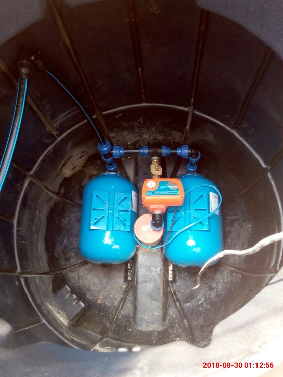

Amúgy szerintem cseréld le a nyomáskapcsolódat egy normálisabb szivattyú vezérlőre, ez bele fér 20-30 pénzbe aztán ha belevegősödik a szivattyúd akkor legalább letilt a szárazfutás védelme a vezérlőnek. Amit még el szoktak szúrni hogy túl van biztosítva a szivattyú így képtelen lecsapni a biztosítékot ha megszorul a motor tengelye. Nagyobb búvároknál ez csinál olyant is hogy felforralja a vizet a kútban amitől meglágyul a PVC cső és össze nyomja a talaj a csövet, aztán se kút se szivattyú. Kis szivattyúknál felforr a víz a szivattyú házban deformálja a lapát kereket és a diffúzort amitől megszorul a tengely és leég a motor. Egy Pedrollo easypress még a segítségedre lehet védelem gyanánt, és a szárazfutás védelme is auto reset-es tehát szárazfutás esetén csinál újra indítási kísérletet, áramszünet után pedig szivattyú indítást ezért nem kell állandóan mászkálni az aknába és nyomkodni a gombot mint egyik másik márka esetében. Viszont a kikapcsolási nyomás az a szivattyú max nyomása tehát 5-6 bar- nál többet tudó szivattyúkkal körültekintően kell egybe építeni. A másik "kedvencem" a tartály. Inkább legyen több kicsi mint egy nagy. Ha csak egy van akkor az egyetlen romlott el és hát olcsóbb is a 2 kicsit javítani mint az 1 nagyot. Sajna ezek a mai membránosok van hogy még a gari végéig sem bírják.
Itt csőbúvárt vezérel az easy :

Az ábrád szemléletes és elrettentő, de szerény véleményem szerint ilyen kutat senki nem fúrt még az alföldön sem.
