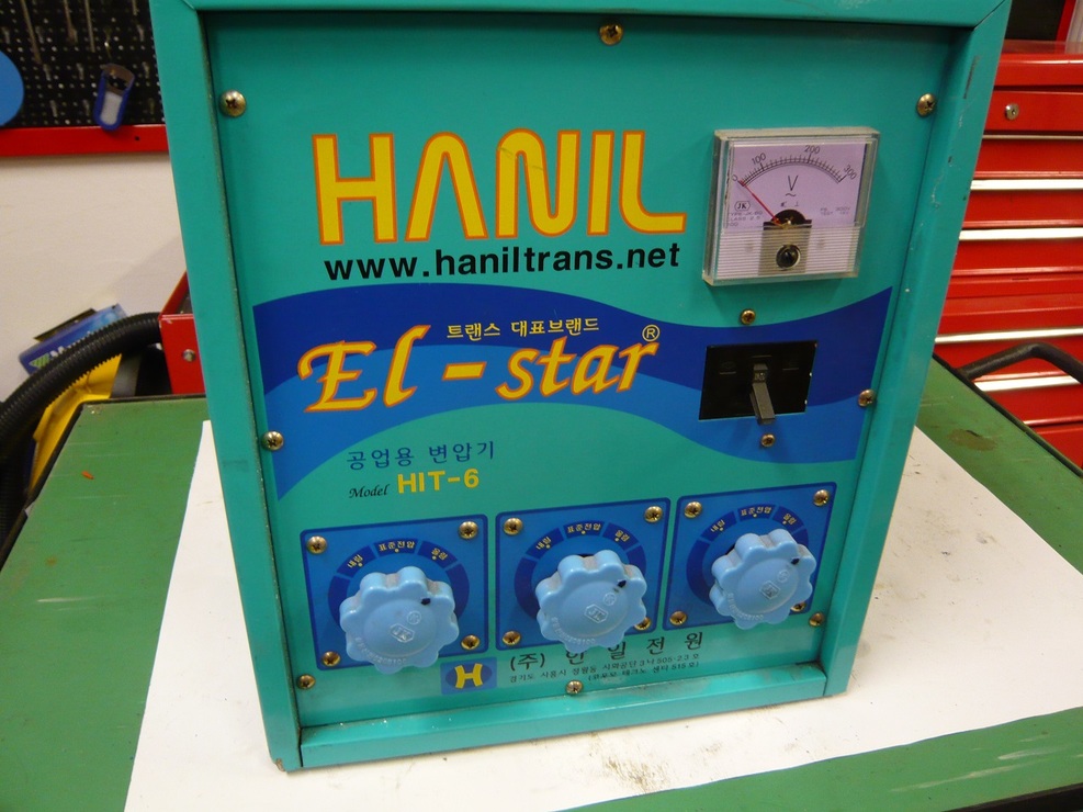

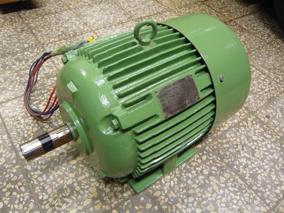

Sziasztok ! Azt szeretném kérdezni, hogy ezt a motort lehet-e 1F- 3F frekvenciaváltóval használni
dahlanderként. Koreai esztergagép motor 3x220V. Van hozzá trafó is 380-220 V , de akinek 1 fázisa van
annak működne-e?  Eladásra kínálom a jófogáson.
Csak kérdezték tőlem , de nem tudtam válaszolni.
            Üdv: Sanyi     Előre is köszönöm!

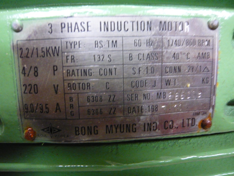

Köszönöm Jani a hozzászólást. A kérdésem az lenne , hogy dahlanderként két fordulattal az 1F-3F frekvenciaváltóval üzemel-e?
Ugye a normál 380V-os dahlandert nem lehet 1 F-3F -ról két fordulatosként üzemeltetni.Ezért kérdeztem.
              Köszönöm: Sanyi
Szerintem a normál dahlander is működik két fordulattal is 3x230 voltal ,csak komoly teljesítmény veszteség lesz a csökkentett feszültség miatt .
A kérdésben szereplő motornál , a fordulatszám váltás miatti motor tekercsek átkapcsolása miatt előfordulhat hogy más paraméterezést kíván a frekiváltó , ebben a részben nem igazán tudok érdemi tanácsot adni .
De külön külön menni kellene mindkét fordulatnak az egyfázisú frekiváltóval .
Úgy értem hogy a pólusváltás és a más áramok miatt két paraméterlista lenne a két fordulathoz , ideális .
De a frekiváltót igazából csak ugatom .

Szerintem nem lesz teljesítmény vesztés mert 3X220 as a motor és a frekiváltó is 3X220 at ad ki. Ha 380 as lenne a moci akkor viszont komoly teljesítmény veszteség lenne. Igazából ezt a mocit nem is lehet nálunk normálisan üzemeltetni csak frekiváltóról.

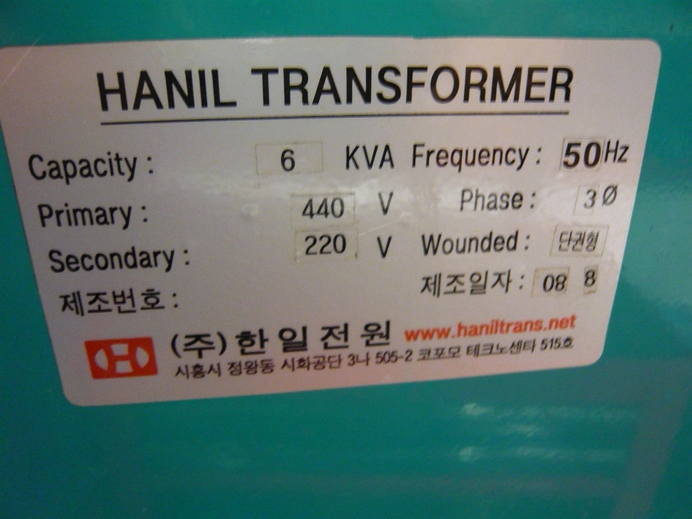

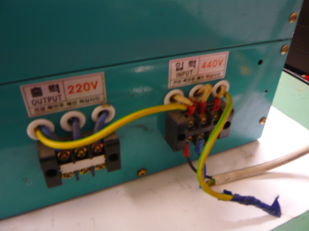

Szia !
Lehet üzemeltetni a trafóval , ami 3x380-ról 3x220 at csinál,feltettem a képet. Csak az volt a kérdésem, hogy akinek nincs 3 fázisa , csak 1 fázisa , és van frekvencia váltója , akkor teljesítmény veszteség nélkül is tuja-e használni dahlanderként . Két fordulattal. Ha valakit érdekel odaadom
olcsón ,én úgysem fogom használni.
              Üdv: Sanyi

"Csak az volt a kérdésem, hogy akinek nincs 3 fázisa , csak 1 fázisa , és van frekvencia váltója , akkor teljesítmény veszteség nélkül is tuja-e használni dahlanderként . Két fordulattal."
Igen, tudja..!
A lentebbi idézetek az előző hozzászólásokból..
"... dahlanderként két fordulattal az 1F-3F frekvenciaváltóval üzemel-e?"
Igen. üzemel. de..!
DE..!
- A frekiváltó elvégzi az 1f>3f átalakítást + a frekiváltást.
- A frekiváltó kimenetére viszont kell egy Dahlander kapcsoló(mechanikus -nem ajánlott-) vagy egy megfelelően 'reteszelt' mágneskapcsoló páros..
- A frekiváltók nem szeretik ha a KIMENETÜKET megszakítják..!
-  A lényeg, hogy menet közben NEM! szabad pólust/fordszámot váltani..
"Ugye a normál 380V-os dahlandert nem lehet 1 F-3F -ról két fordulatosként üzemeltetni.."
- Lehet azokat is.. DE jelentős teljesítmény csökkenéssel jár.
- A normál 380V-os dahlander motor a tekercsfejben Y-ba van kötve... üzemi fesz:(400V)
- A te motorodnál ez Y-ban 220(230V).. tehát pont ideális az  1f>3f frekiváltókhoz..
Azt a 3f 400/230-as 4kW-os trafót meg add el külön...[#wave]
Sokan örülnének egy ilyen trafónak, akik,a -viszonylag olcsó(b)-  3x230V-os váltót szeretnének használni 3x400V-os hálózaton.
