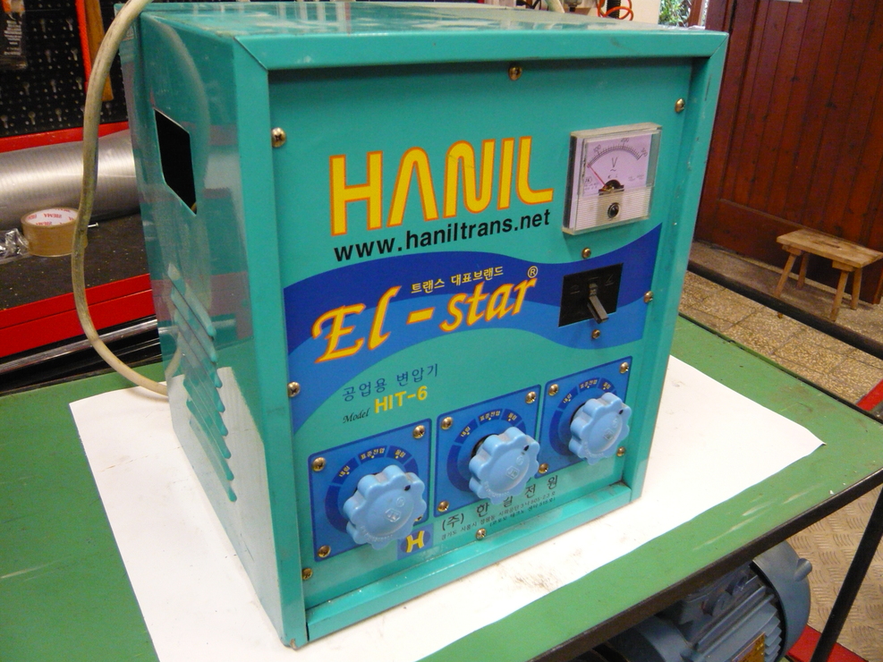

"Szerintem a normál dahlander is működik két fordulattal is 3x230 voltal ,csak komoly teljesítmény veszteség lesz a csökkentett feszültség miatt"
A normál dahlandert ugye a 3x400 V tekercselésű motorra értettem .
Innét kezdve pedig szinte ugyanazt írtuk :)

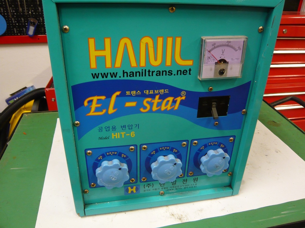

Én észrevettem a trafót is , és 440/220 van arra írva .
Az a 3gombos előlap gondolom a trafóé , azt már nem volt időm megkérdezgetni hogy mik is azok a gombok .
Pedig kíváncsi vagyok és a képen nem látom a feliratokat :)
[#integet2]
ii5d35wcx
Szia Jani!
Azt én sem tudom, hogy mi a három forgó kapcsoló szerepe.
A piktogram mind a háromnál ugyanaz.Gondolom a három fázis külön külön szabályzója. Nem mertem kapcsolgatni.
ii5d35wcx
A fekete nyíl mindegyiken egy irányba áll.
Köszönöm !
Most láttam a másik fórumon a képet , ott jobb a felbontás , de így is kínai :)
A 440 volt sok ,arra tippelnék hogy lehet fokozatokat állítani a primeren .
