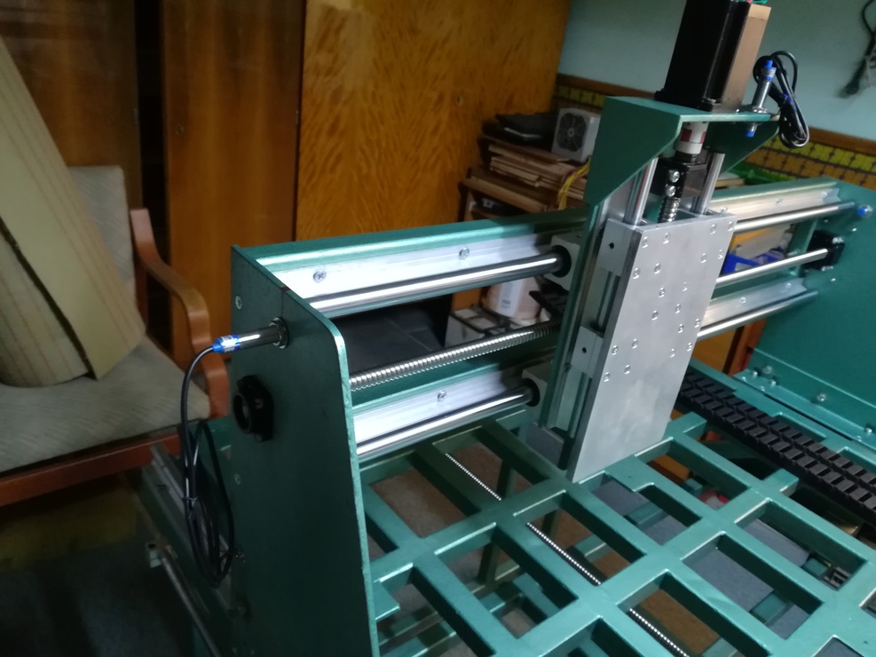

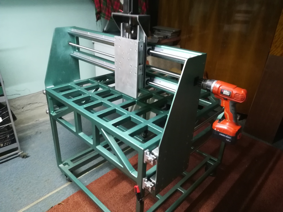

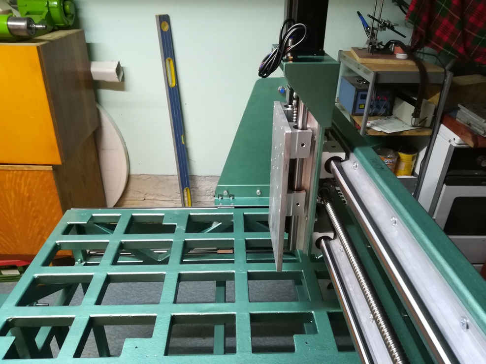

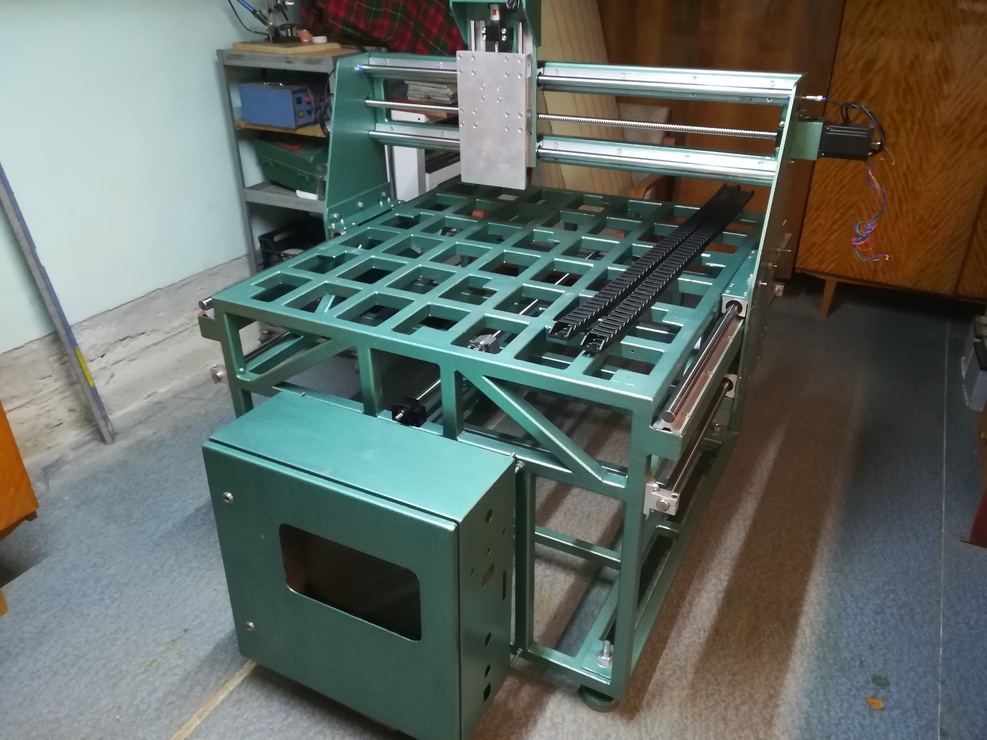

Egy kicsit elgondolkodtam az utolsó mondatodon. Lehet hogy kihagyom a két orsó egy motor szijhajtással kombinált verziót. Egyszerübbnek tűnik ha csak egy orsót használok középen. Még merevitenem kell az alsó összekötő idomot amihez a golyósanya lesz rögzitve. Időközben kicsit haladtam a munkával .Kicseréltem a hibásan tervezett sima 20-as tengelyt, talpastengelyre. A Z és az X tengely végleg elkészült, még az oldfalfalat kell valahogy merevitenem mivel ez csak 6-os kazánlemezből készült. Összeségében massziv ,rezgésmentesnek tűnik az egész, ez köszönhető főleg a beletöltött kvarchomoknak is. De mivel nincsen összehasonlitási alapom csak tippelem hogy stabil. Marás közben fog kiderülni hogy mi az igazság.
Sajnos a vezérlőmnek csak relé kimenete van nem tudja a PWM-et . Milyen marómotort javasolnátok ekkora géphez?Legalább egy Er20 befogatópatronos 1kw feletti kellene szerintem .A faipari marógép motorok nem hiszem hogy sokáig birnák a nagy igénybevételt
,,Egyszerübbnek tűnik ha csak egy orsót használok középen."
Biztos, hogy egyszerűbb is szerkezetileg. Előtte tégy azért egy próbát, hogy ne érjen később meglepetés.
Rögzítsd meg a híd egyik oldalát stabilan.
A másik oldalát pedig húzd meg egy horgászmérlegen keresztül, míg 50 kg-ot mutat és mérd meg, hogy menyit mozdult az alapállapothoz képest. Ez a keresztbefordulás mértéke.
(Ahogy számolom: Ha egy 3 kW névleges teljesítményű és 12000 n/min névleges fordulatú motor forgatónyomatéka kb. 2,4 Nm, akkor az egy 10mm élkör átmérőjű marószerszám élén kb. 470 N erőt tud kifejteni. Innen az 50 kg.)
Ja. . . De Te reliefezni akartál. Oda magas fordulatszámú motor kéne, mert kicsi élkörű a szerszám.
Egy kis KaVo 4025 motor, 150 W és 40 000 n/min környékén, a grafikonja szerint csak 7 Ncm. Az a 2mm-es marón csak 6,7 kg a mérlegen.
,,Milyen marómotort"
Reliefezéskor szerintem a Z dinamikai képessége fogja felülről korlátozni a max. használható X és Y irányú előtoló sebességedet. Úgy kell rezegnie le és fel, mint egy mélyhangszóró membrán, csak sajna jóval nagyobb tömegű, nagyobb tehetetlenségű lesz.
Ezért nem gondolom, hogy X és Y irányban 2000 mm/min előtoló sebesség fölé érdemes törekedned, még nagy fordulatú főorsó használata esetén sem.
A nagy munkafelület és a kis szerszámátmérő garantálja, hogy egy munkán rengeteg ideig fog dolgozni a gép. Saccra egy 500x500 mm méretűn legalább 10 órán át.
A barkácsgép kategóriájú orsók, ilyen felhasználásban, rövid életűek lesznek, és a szakaszos kézi üzemre tervezettek is. A hangjukról meg ne is beszéljünk.
Szerintem nagy fordulatú, kis tömegű, kerámia csapágyazású, teljesen vízhűtésű, professzionális HF orsó kell.
Vagy megfizeted a tanulópénzt.
