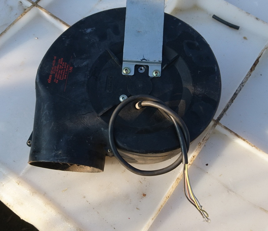

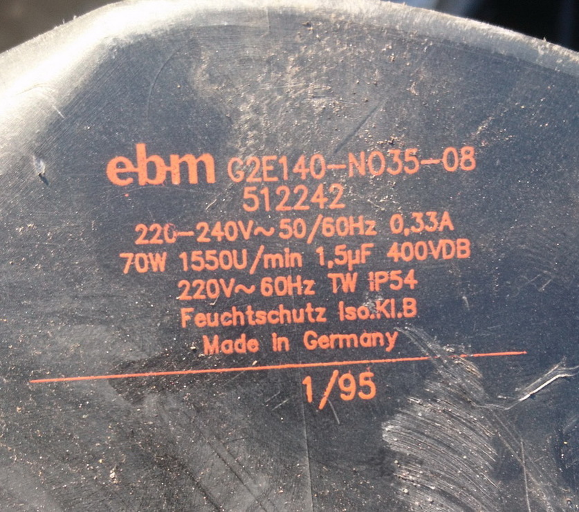

Segítsetek a képen látható ventilátor bekötésének kitalálásában. Nem volt nálam műszer, de holnap tudok mérni is. Jó az az elképzelés hogy ha két eltérő ellenállású tekercset találok akkor a kisebb ellenállásúra megy a hálózat és a nagyobb ellenállásúra megy a kondin át a hálózat egyik pontja ( hogy melyik az a forgásirányt módosítja )? Esetleg nem tudja valaki a vezetékek színe alapján a bekötést?

Köszi, időközben megtaláltam én is ugyanezt a színkiosztást, egy hasonló ventilátorhoz. Remélem a Papst következetes a színek használatával.
Szerintem igen, mostanában több ventijükkel is találkoztam, és passzoltak a szinek a rokon adatlapban levőkkel :)
