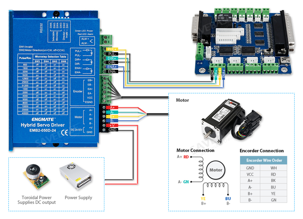

Heló. Valami ilyesmire gondoltam. Találtam 1 rajzot. Csak akkor a bal oldalon lévő alarm 2 kivezetést hova kell kötni? Vagy az csak pl. 1 ledet működtet? (ez lenne a visszajelzés?)Honnan tudja pl Mach3 a lépésvesztést?
Köszönöm válaszod.
svager
Lépésvesztés esetén letilt a vezérlő.
