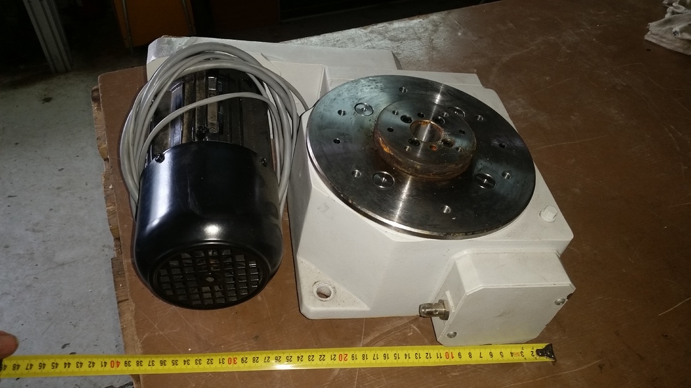

Szerintetek egy 4 pozíciós asztal forgatót mekkora munkával lehet  átalakítani folyamatos forgásúra?
Csinált már ilyet valaki?
hostya
Ezen asztalok működési elvét ismerve, eldöntheted hogy érdemes-e átalakítani..

A működését ismerem csak arra lennék kíváncsi, hogy valaki csinál e már ilyet és milyen sikerrel.

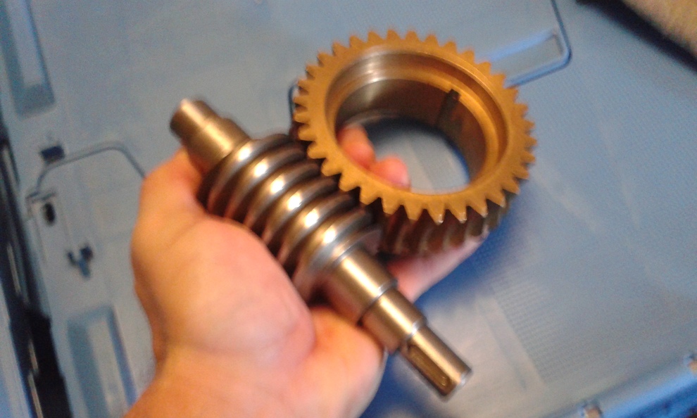

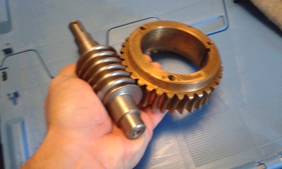

Van egy csiga-csigakerekem ami az átalakitáshoz kellhet..Ha gondolod..megboltoljuk.
Ha le bírod modellezni a folyamatos csigaorsót akkor már csak egy CNC-s köszörűs kell aki kiköszörüli.
Ha pedig igénytelen helyre kell ahol nem számít a holtjáték akkor mehet akár 4 tengelyes marógépre is.

Ha az eredeti kerékhez akar csigaorsót akkor elég korlátozott lesz a felhasználás,hamar elkopik,és ha csináltatja akkor egy vagyon.Jobban jár ha vesz egy komplettet köasztalt.
Én arra gondoltam ha egy tengelytávban közel azonos kerék-orsó párossal kiváltja az eredetit..a meglévő preciz csapágyazást meghagyva felcsavaroz a kerékre pl egy ilyet..
Új..valami nagy esztergagépé volt..hátha valakinek megmozgatja a fantáziáját..nekem meg olcsóért eladó..
