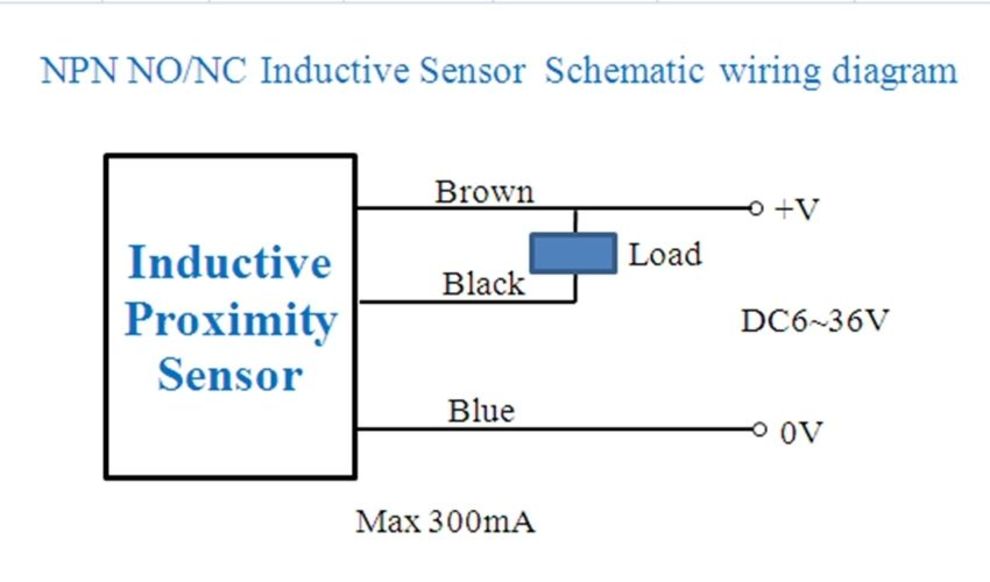

Tudna valaki abban segiteni ,hogy a mellékelt képen szereplő kapcsolást használhatom -e NpN Normal open szenzor esetében Home kapcsolóként  Tipus:D29CBxNPN , Ha igen akkor a mahc3 Activ Low beállitásnál pipát kell tennem, vagy hagyjam alapbeállitáson?
Ez érzékeléskor viszi GND-re, tehát ha az érzékelést kérdezi az aktív LOW elvileg szerintem.
5kfiyrw95
Ez a szenzor ,ha +12 voltot teszek a barna vezetékre és GND-t a kékre  akkor a signal fekete vezetéken és a GND-n folyamatosan 12 Volt jön ki.Ha érzékel akkor megszakitja az áramot.Vagyis mint ahogy irod földre húzza Mivel a 12 V feszültséget le kell csökkenteni 5 voltig ezért kell a kiegészitő elektronika hozzá edig számomra is érthető. De az zavaró számomra az hogy NPN szenzorokhoz olyan kapcsolásokat is látok ahol nem a signál és a GND vezeték közé kerülnek be az ellenállások hanem a fázisvezeték és a signal közé,Sajnos az elektronikai ismereteim eléggé hiányosak.de minták alapján én is meg tudom csinálni. 12 V külső táppal szeretném megtáplálni a szenzorokat aminek a GND-jét valószinű közösitenem kell a csatolókártya GND pijével .De örülnék ha valaki tenne fel egy könnyen értelmezhető rajzot a helyes bekötésről, mert nem szeretném megsütni a csatolókártyámat[#nyes]

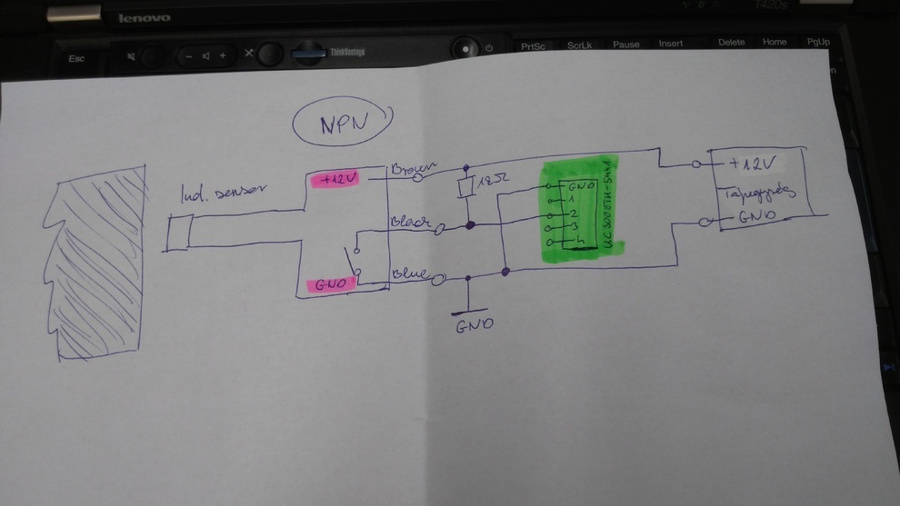

én ezt a rajzot csináltam amikor kötözgettem a szenzoraimat, talán segítségedre lesz.

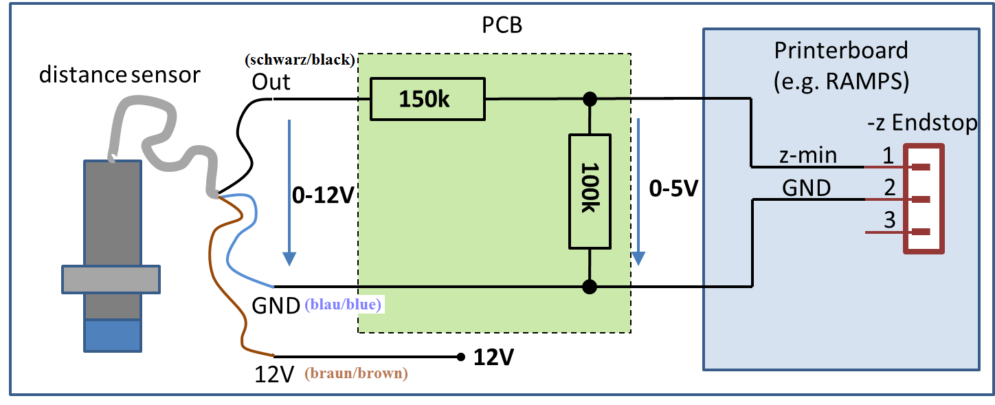

Azért ezzel óvatosan, mert az 5441-es kártya bírja a 12V-ot, de nem biztos, hogy a kérdezőnek olyan vezérlője/leválasztója van, ami szintén bírja. Mondjuk, egyszerűbb lenne, ha tudnánk, hogy mit szeretne mivel összekötni, mert a megadott érzékelőre nem volt találatom, az meg nem derült ki, hogy miben végződik a Mach3. [#zavart2]
Ez egy elrettentő példa, örülj, hogy a szenzorod és a bemeneti kártya még működőképes.
