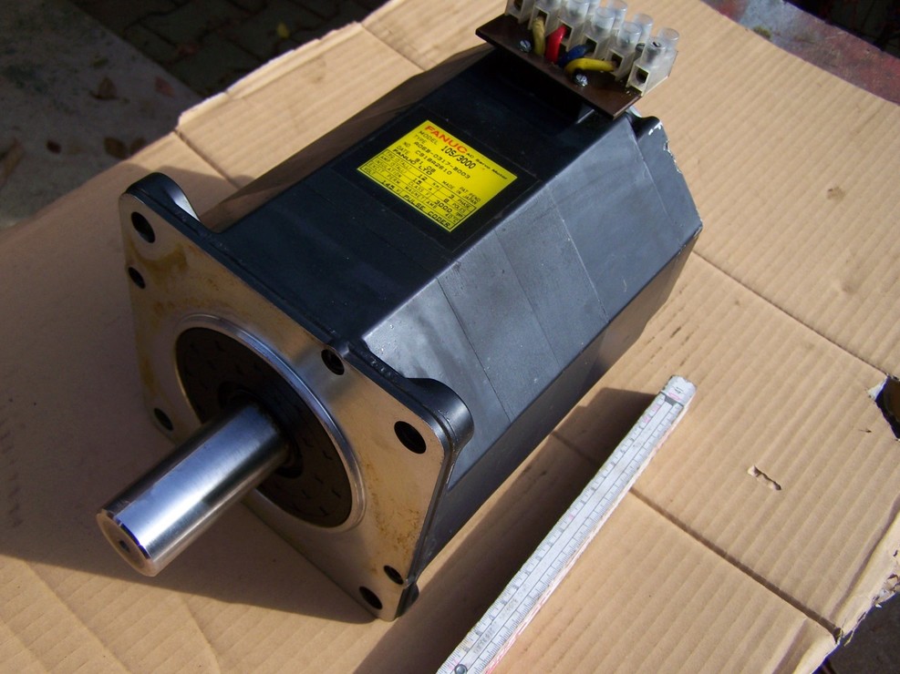

No én meg bohóckodom itt egy szervó motorral de úgy néz ki magas ez nekem . Én azt hittem simán rákötök 3 fázist (3x24 V AC ) és forogni fog , hát nem .Csak búg,rezeg a motor . Igazából még soha nem jártam utána mi is az a "szervo motor" .A szinuszos 3 fázis nem jó hozzá ? Vagy csak vezérlővel hajlandóak működni ezek a motorok ? [#nemtudom]
A szinuszos három fázis a legjobb hozzá. Csak nem tudja álló helyből felvenni az 50Hz által meghatározott szinkron fordulatszámot.
Frekvenciának és áramnak szabályozhatónak kéne lennie, hogy alacsony frekvencián is csak névleges tekercsáram mellett fel tudja venni az alacsony szögsebességet a forgórész.
Azután szépen lassan fel tudnád húzni magasabb frekvenciával magasabb fordulatra, és nagyobb árammal nagyobb teljesítményre.
Azt a fordulatszámot volna képes tartani, míg a tehetetlensége és a tengelyterhelése miatt ki nem esik a szinkronból.
Akkor kezdhetnéd elölről.
Ezt csinálja helyetted folyamatosan a motormeghajtó. [#vigyor2]

Kösz a választ .[#worship]Néha én szoktam furcsán nézni ha valaki nem használja a guglit meg hasonlókat de most valahogy nekem sem akaródzott energiát fektetni tanulásba meg keresésbe . Akkor a lényeg , hogy vezérlő nélkül ez is mehet a többi után a "lecsóba" azaz soha nem tudom semmire használni .Még talán annyi lenne a kérdésem , hogy az encódert leszereljem róla vagy így egyben érdemes bedobni az adokveszekre és majd ott "beárazzák" majd . Talán még valaki tud vele valamit kezdeni .[#nemtudom]
Még soha nem szedtem szét ilyen motort vagy kicsi volt és oda sem figyeltem pontosan mit szedek szét . Most is van két egyforma kis motor a szekrényem alatt és kíváncsiságból levettem anno a hátsó részt - tele olajjal meg + serleg is .. megzavarodtam ettől és gyorsan visszacsavaroztam . El akartam vinni őket a Bp.-i talira elajándékozni de valahogy itthon maradtak.
Már addig fejlődött a frekvenciaváltó technika, hogy némelyik képes ilyen motorokkal is bánni, még az encoder használata nélkül is. Ha nem is pozicionáló, de fordulatszámtartó üzemben.
Jobb hatásfokú, kisebb, tömörebb motorok, mint a rövidrezárt forgórészűek. Nagyon erősek.
Használni kéne, mert a jövő már itt van.
Mozgóhidas hobby CNC-n, ahol nem mindegy a mozgó tömeg és méret,  főorsó motornak szerintem célszerűbb, mint a nagy buta rövidrezárt forgórészű motor.
Nem gravírozásra, hanem marásra, mikor ezer alatti fordulatszám és nagyobb nyomaték kell.

Teljesítmény az biztos van benne - mikor rákapcsoltam a 3x24 V AC -t a motor erős búgó hangot adott ki de közben olyan rezgő mozgást végzett mint egy vibrátor és "eloldalazott" ill. úszott a betonon .[#ijedt]Persze , rögtön kikapcsoltam és közben csak néztem ki a fejemből mert eddig még ilyent nem tapasztaltam .[#conf]
Ha jól látom az adattábláját ennek az AC szervo motornak nem létezik olyan szinkron fordulatszáma, ami kielégítené a 24 V 50 Hz 3 fázisú betáplálást.
Ezért vagy a trafó vagy a motor fog előbb-utóbb füstölni, így számomra érthetetlen az a műszaki katyvasz, amit felpörgetési folyamat kapcsán írtál ebben a bejegyzésben.
