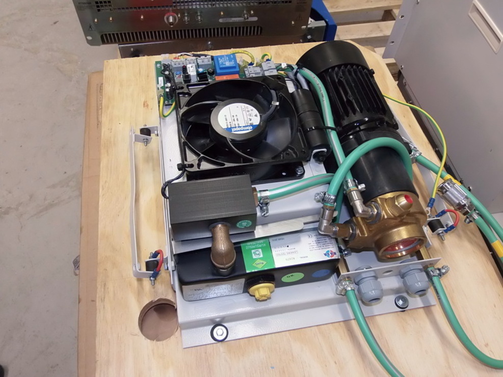

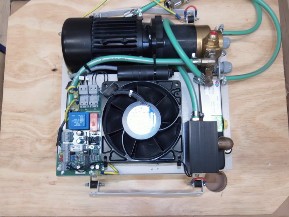

Ehhez a szivattyúhoz keresek vmiféle leírást, hogy mit hova kell kötni és a működéséről, hogy mikor kapcsol a ventilátor. Sajnos a google nekem nem annyira a barátom, mert képek ugyan vannak erről, de leírást nem találtam.
Tudna vki segíteni benne? A 220V-at valószínű tudom hova kell kötni csak van bekötve egy 3 eres vezeték és kérdés, hogy az mire szolgál? Erre nem tudok rájönni.

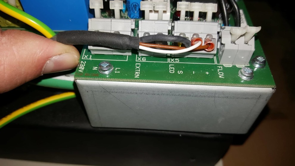

A harmadik képen a csatlakozókon van felirat, de nem látszik a vezetéktől. Sokat segítene, ha úgy fotóznád le, hogy el lehessen olvasni, hátha oda van írva. :)
niu7vyvp0
Megpróbálok csinálni egy jobb fotót :)

Ennyi felirat van csak. A 220V a oké, kérdés, hogy a rendes működéhez kell kötni vmit a többi sorkapocsba is?

Akkor a 230-at megtaláltad. A hozzá való védőföld is ott van, csak egy kicsit odébb. Az EXTRN valami külső egység csatlakoztatása. Jó kérdés, hogy ez be- vagy kimenet. A csatlakozó melletti relé feliratozásából bemenetre tippelnék, ugyanakkor a relé túlsó végén levő dióda alapján kimenetre, tehát fénykép alapján mindkettő lehet. Nézz alá a panelnek, az sok mindent elárul. A többi csatlakozó be van kötve, nagyrészt látható, hogy mihez.
sastas
A LED csatlakozó valószínüleg szenzor. +,-,S ből az S a jel(Signal), annak a másik vége hova megy? Az is sokat elárul.
Az extrnl pedig szerintem egy relés kimenet.
niu7vyvp0
A ledes vezeték végén egy csatlakozó van, ami az egység alá van felcsavarozva. Lehet, hogy valamiféle visszajelző lehet, ami ki volt vezetve a gépre?
Szerintetek ha csak a tápot adom neki és az extrnl-re semmit működhet rendesen?
Sajnos semmi doksit nem találtam hozzá :(
Elsőre én is így tippeltem, de ha jobban megnézed a kábelt, akkor az S az árnyékolásra megy, nem valószínű, hogy az értékes signal-t pont az árnyékon vinnék, úgyhogy shield lesz az. Más kérdés, hogy ha így van, akkor mit a túrót kell egy LED vezetékén árnyékolni?! :)
