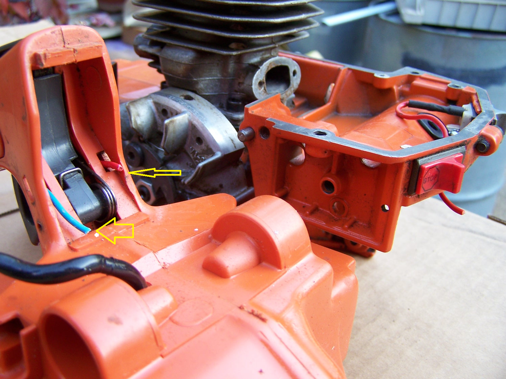

No meg tetéztem a hülyeségem elektronikában , hogy a motoros láncfűrészemen pár évvel ezelőtt elvágtam a piros színű vezetéket majd ezt megfejelve a kéket is . Volt értelme vajon ? ( Persze csak "egy hangszórós" kérdés .).. hogy legyen miről csevegni .[#duma])
Csak nem a kapaszkodónak az elektromos fűtése volt, mint az enyémben?
