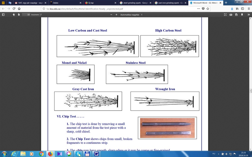

Hogy nézhet ki az öntöttvas szikraképe ?
Nagy hirtelen nem találtam semmit .

A bal alsó kép lesz az.

Akkor tényleg nem öntvény lesz .

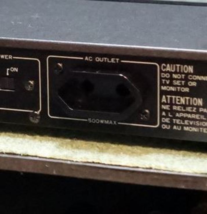

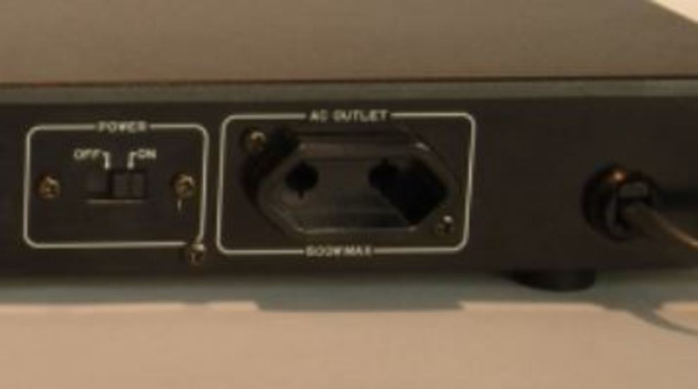

Ilyen beépíthető hálózati aljzathoz hol lehet hozzájutni?

Villamossági boltban árulnak ilyet. Én is meglepődtem rajta, amikor a pultban megláttam, és egyből vettem is belőle párat.
 Képzeld még aljzatot is lehet kapni ilyenben.

Ez a fajta dugvilla egyébként a földeletlen (kettős szigetelésű) fogyasztókhoz van kitalálva.
Boltban is van olyan elosztó, ami ilyet kér:

Én kimondottan a készülékbe építhető aljzatra gondoltam, nem tudom milyen néven keressem.

A neve "EN 50075" vagy "CEE 7/16" vagy "C-tipusú csatlakozó".
Még a normál konnektorosba sem láttam készülékre szerelhetôt.
 Egyébként ennek a csatlakozónak csak max. 2,5A a terhelhetôsége.
 Én ha be kellene építeni egy csatlakozót, akkor inkább a C13/C14-es csatit alkalmaznám. Abból lehet kapni felszerelhetôt. Ez 15A-t tud.
