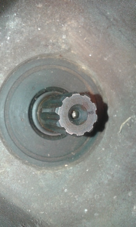

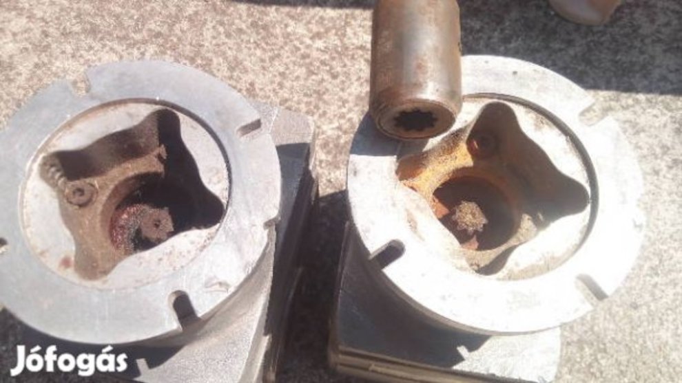

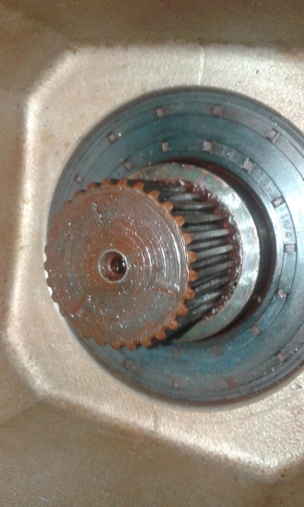

Valaki meg tudná mondani mi a neve ennek a fajta tengelykialakításnak?És esetleg azt hogy ilyen tengelyre ellendarabot,tengelykapcsolót hol lehet beszerezni?
svager
Ez valami hidraulikus tengelykötés szerintem,SAE B vagy SAE BB keress.
De ha jól látom akkor ez csak 9 bordás a SAE/B még 13 [#rolleyes]
Esetleg ezek között
TROMF22
Nem látható pontosan, de mintha a bordák oldallapja nem sík lenne.
Hidraulikus szivattyúknál, motoroknál gyakori.
Ez esetben evolvens profilú bordázat lehet.
(Zanwelle DIN 5480)
Köszönöm mindenkinek az infót..
Azt gondoltam hogy bordástengely,de azt hittem valami speciális..
A képre a neten bukkantam,hirtelen rákérdeztem hátha valaki rendelt már ilyet.

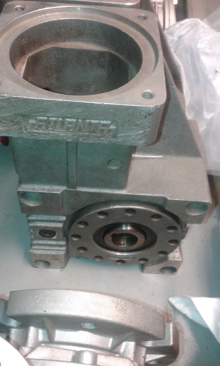

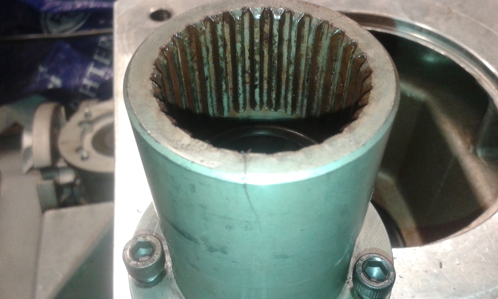

De most műhelybe lefényképeztem az enyémet,ez egy excenterrel kottymentesithető Atlanta csigahajtómű tengelye..
A közeli képen tényleg látszik hogy valószínúleg evolvens fogú.
Nagy testvérét is szétszedtem ami ugyanilyen tengelyű..de kb 30-as átmérő,ott is hasonló a fog.Ennek megvan a kuplungja is.
Jó is hogy megnéztem,igy tisztán látszik hogy repedt a kuplung hüvely két oldalon..
El sem tudom képzelni hogy sikerült ezt az edzett vastagfalú perselyt eltörni..vagyis dehogynem..
Egy 11kw-os szervó volt rajta eredetileg,az nem kellett nekem a gazda meg nem túl szakszerűen leszerelte..
Kicsit gyökölve hegeszteni érdemes,vagy esztergáljak rá egy szoritóperselyt,mivel nincs végigrepedve,ugyis max 1.5kw megy rá kibirja?

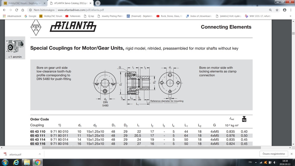

Lustaságot legyőzve kerestem rólla doksit,szépen leirja hogy DIN 5480
Érdekes  ,hogy pozicióhajtásban volt,de a kuplungpersely nincs rászoritva,csak rádugva..odabizzák a preciz megmunkálásra a pontosságot..
Amúgy szerintem pár autóbontóshoz beviszem,ha nem találok ilyen perselyt akkor pedig egyszerű esztergált simafalú persely megy rá,szerintem elég lesz ha megcsinálom szorithatóra..

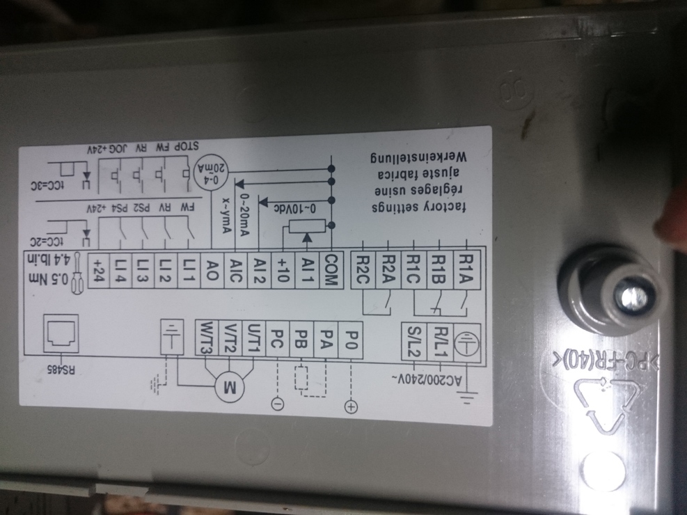

Van egy 230/ háromfázisú 1,5 kw os frekiváltom de nem tudom a pontos bekötését és a beállítását .Remélem valaki ismeri ezt a típust és tud segíteni . (Schneider ATV28L/u29M )
