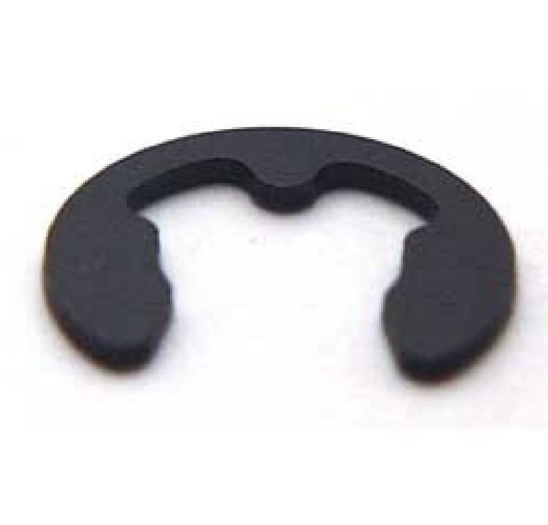

Jó reggelt a fórumtársaknak!
A kérdésem: mi a neve ennek a zégergyűrű-féleségnek?
Tengely biztosító lemez. DIN 6799
