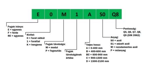

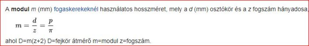

Kellene egy kis segítség mert már megőrülök. Vannak ezek a fogas lécek, a fog távolságot 2 féle képen adja meg "modulban" és "fogosztásban", a fog osztás oké, de modulban mit ad meg mit jelent? [#conf]
Szia Lajos,
a lényeg, hogy mindkét esetben (fogasléc és fogaskerék) azonos modulszámot válassz.
Képen olvasható a számítás része. [#wave]

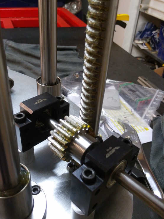

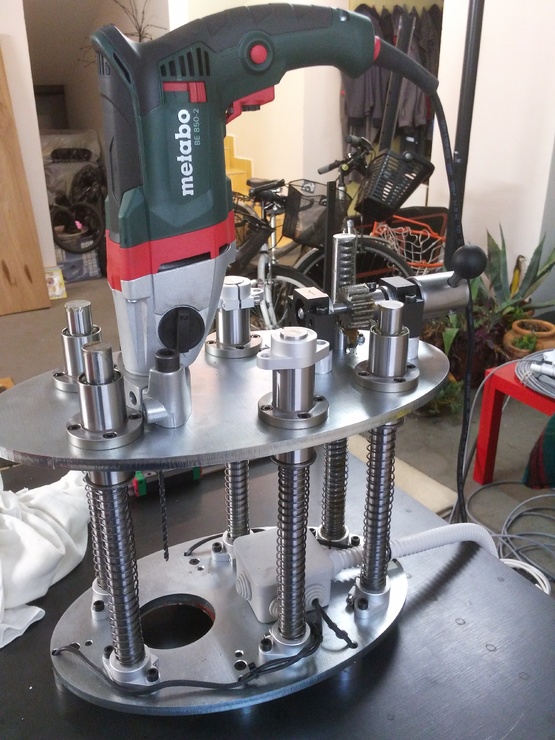

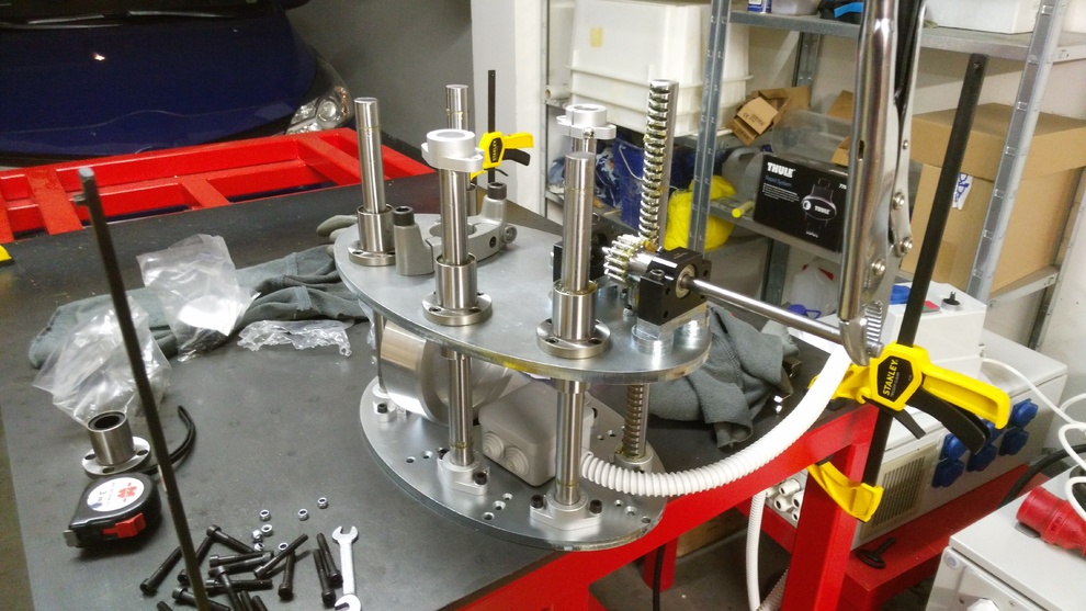

Egyetlen példát tudok felhozni, amikor a mágneses fúrógépállványomat csináltam. Mind a fogaskeréknél, mind a kör fogaslécnél az M2-őt választottam, mert 20mm-es átmérőben csak ez passzolt a lineáris körtengelyekhez.
Minden cuccot a Powerbelt-től rendeltem, itt könnyen össze tudtam vadászni a szükséges alkatrészeket a feladathoz.

" a fog távolságot 2 féle képen adja meg "modulban" és "fogosztásban", a fog osztás oké, de modulban mit ad meg mit jelent? "
Kérdésedre válaszolva:
A  fogtávolságot megadhatják mm-ben, például 3,14 mm
Megadhatják úgy, hogy 1 modulos osztású fogasléc.
Mit jelent?
A fogtávolság a fogaslécen = (modul * 3,14)
 vagyis 1 modulos fogaslécnek 1*3,14 mm az osztása.
A fogmagasság pedig a fogaslécen normal fogazás esetén (2,2*modul)
Tehát ha meg kell határozni a fogasléc modulját, akkor a fentiek méréséből kiderül.
