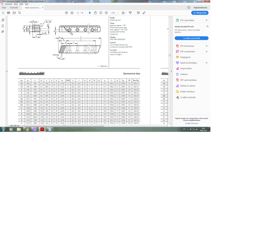

Akkor ha a képen a legelső sort nézem ahol az mn:1,5 ez akkor egy 4,71mm fogosztású léc?
Köszönöm.
Hát én kinagyítva is csak bolharosszokat látok, de ha az mn a modult jelenti, akkor igen, 4,71 a fogtávolság.
Ha nem vagy biztos, hogy mn a modul, akkor küldd a linket.

mn  = normál modul
Mivel itt melléklet alapján ferde fogazatról van szó ez az érték
a fogra merőleges távolság. A tengely irányú osztásnál bejön a ferdeségiszög is.
A lényeg hogy a modul vagy a normál modul és a ferdeségi szög megegyezzen a kapcsolódó kerekeknél.
