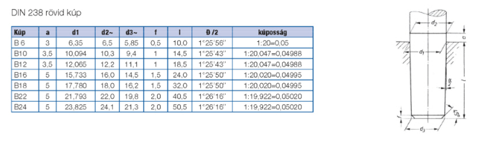

Tudnátok segíteni, ha van egy fúrom aminek le tudom mérni a kúpos végét amire a tokmány megy, arra hogy tudok a neten tokmányt keresni, a csatolt linken van egy olyan hogy B16 ez a kúp méretére utalhat? Tokmány
Úgy tudom ezek a kúpok egy morse 2 kúp részei. A B16 az a vékonyabbik vége, míg a b18 a vastagabb. Egyébként a szám nagyjából az adott kúpszakasz nagyobbik átmérőjét adja.
Így van. A B16 a kúp méretét jelöli.
Itt van a mérettáblázat.

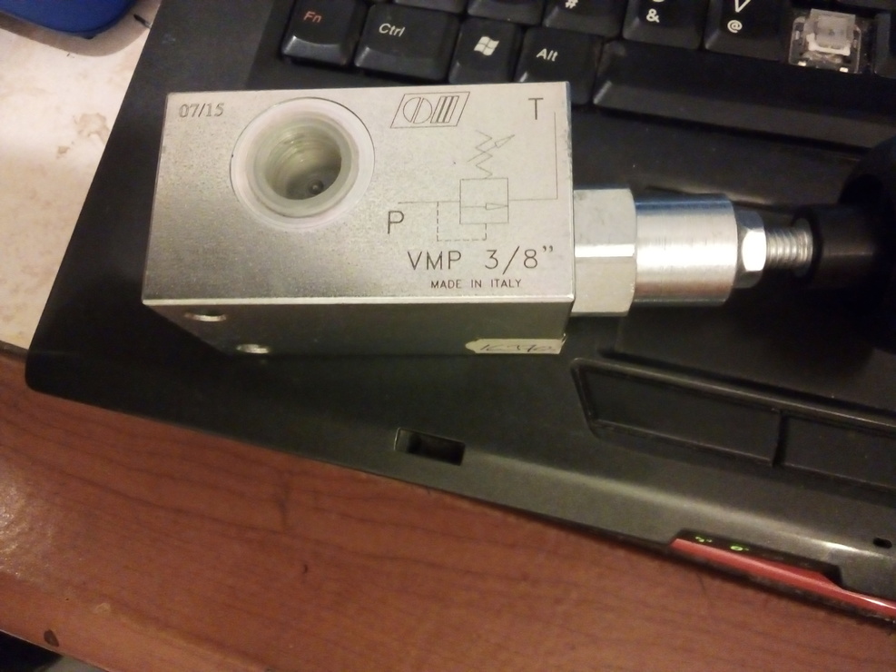

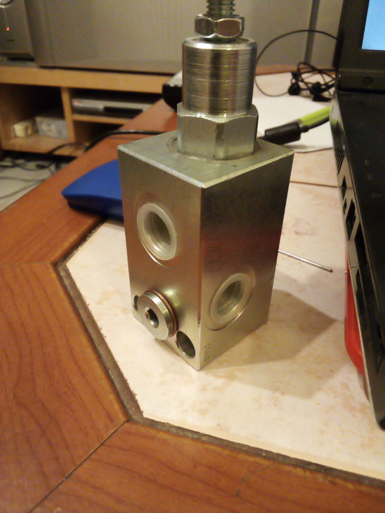

Sziasztok,ismét kellene egy kis segítség :) Szert tettem egy ilyen szelepre ,csak sajnos hiába bújom a netet a google nem a   barátom :( Hogy kell bekötni? Melyik ezen a bejövő ág,és melyik a kimenő? Köszönöm előre is.
svager
"P" a nyomás oldal, tehát a bemeneti csatlakozó
Kelepeisz Lajos
Köszönöm Danibá és Csuhás, így már teljesen világos.[#eljen][#kacsint]
