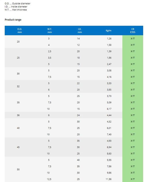

Szeretnék egy kb. 550-600mm hosszú krómozott csőre reteszhornyot, perselynek beszúrást csináltatni.
Lehetséges a króm lepattogása a megmunkálások peremén?
Illetve milyen megoldást javasolnátok a belső átmérő megmunkálására teljes hosszon? Kb. 1mm-rel kellene bővíteni és "siklásra" alkalmas felületnek kellene születni.
A mérete 50/35.

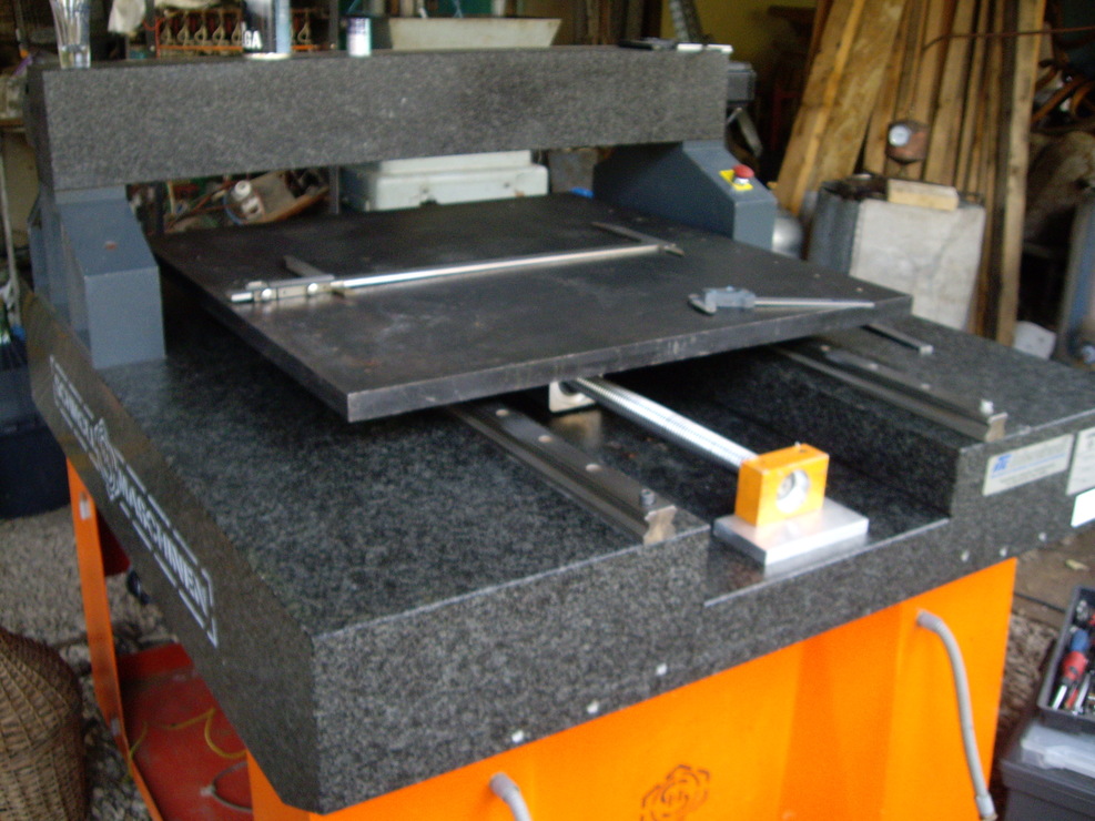

Sziasztok. Van egy készükő cnc gépem, Most került fel rá a mozgó aztal, 170kg egy kicsit elbizonytalanodtam, 500 wattos Kolmorgen AC szervoval terveztem meghajtani. (ez van) 4:1 áttétel, 5/30mm orsó. Szerintetek elég lesz ez a motor a megfelelő müködéshez? Az asztal könnyen jár de a súlyából adódóan elég nagy a tehetetlensége.Kb mekkora gorsulási,ill gyorsjárati sebességre számithatok? Esetleg van valami képlet a kiszámításra?
Az orsó hossza és a motor típusa?
Mekkora az az asztal, hogy 170Kg?
Nem lesz túl vékony az 5mm -es orsó?
Szíjáttétel vagy hajtómű?
István83
Inkább 30mm átmérő lehet,és 5mm-es emelkedés.Szerintem.
Gondolod?
