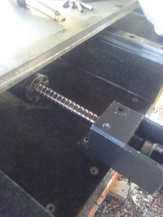

Köszi az infókat, és a számolgatást! A 2.5m/perc nem egy vágta, de csábitó a léptetőmotoros megoldás, nincs vele munka, a csapágyházak NEMA34 méretű motorhoz vannak kialakítva gyárilag.Csak fel kell szerelni.
Felkerült a 25/10 orsó az asztal alá, itt is meg van a motor felfogatás, valószínű kap egy 12Nm-es léptetőt. Így sok munkát megspórolok, ez sem elhanyagolható. :)
Ja, és ha unatkozok, átalakítható szervomotorosra.
Bizony a léptetőmotort felrakod és addig állítgatod a sebesség és gyorsulást a szoftverben vissza amíg meg nem szűnik a lépésvesztés.
Innentől nincs gondod, olyan amilyen nem agyalsz rajta tovább.
Egy szervoval órákat, napokat, el lehet tökölni és nem érted miért nem olyan amilyenre szeretnéd.
(ami egyébként általában a túlzó elvárok miatt van)
Majd azért feltétlen számolj be róla, hogy milyen lett.
Majd egyébként valószínű több is lesz az a 2,5 m/perc, ezek csak óvatos megközelítések.

Igen a beállítás, motortartók, bordáskerekek, és ha közbe valamit elrontok, megszalad a 170kg-os aztal 6-7m/perc sebességgel, szedegethetem a gránitdarabokat.

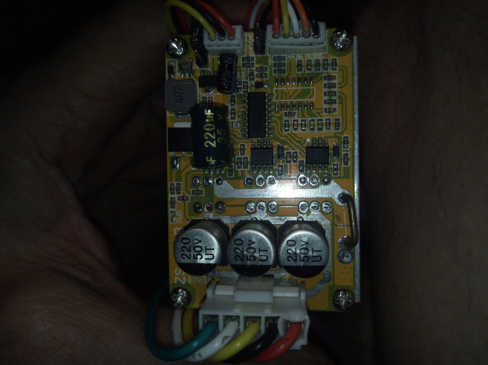

Megkaptam az eBay-ről a V4Q1 BLDC driveremet. Bekötöttem tápra, motorra, de nem működik. Van egy 5 pólusú csatlakozás, amin van 5V DC, és fehér, sárga, és narancs színű kábel. Ezeket nem tudom, hová kell kötni. Ha valaki tud, kérem, segítsen. Köszönettel martoslaci1
Itt szerintem ugyan az a madzag van mint nálad. Le is írja részletesen, mit hová köt.
4umhue7vh
Hall szenzor, ha nincs a motorom nem fog menni, 3 db kell legyen rajta.
