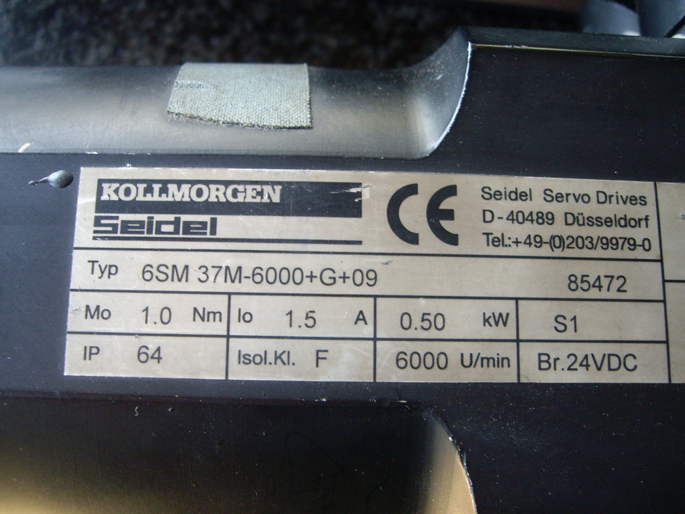

Ez lenne a motor, a hozzá való Servostar-601 vezérlővel.

Jó hogy küldted a motor adatát, sejtettem, hogy ez nem 3000-es motor lesz.
Keresek adatlapot...
