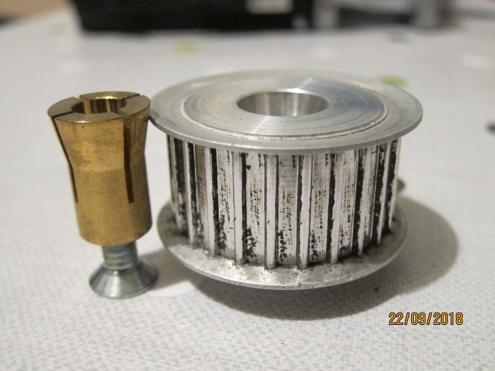

14mm-es tengelyre szeretnék kúpos szorítóval bordáskereket rögzíteni.Szóba jöhet más szorító is,de a hernyocsavaros megoldástól komolyabbra gondóltam.Hól szerezhetek be ilyet?A meglévő csak 8mm-re való sajnos!
Béni
Kis helyigény és átmérő különbség:
https://bervina.com/szenacel-szoritogyuru/
Figyelem! A fotó nem ezt a típust ábrázolja, a skicc jó!
BS-14 kúpos szorító 3790 Ft+áfa volt pár hónapja.
(svejk ajánlása alapján találtam.)
s4sryue
Köszönöm a válaszokat!Nem rosszak sőt túl jók,több darabra lenne szükségem és ezeket túl drágának találom.A hernyócsavaros megoldás is adhat biztos elfordulásmentes kötést egy 200w-os motorra????? D:[#nyes]
Nyugodtan csináld meg hernyósra, ennél sokkal nagyobb ipari hajtásokat is csinálnak avval, amúgy a kis kúpos szorítóval és a kerékbe a kúppal egy jólfésült esztergályos fillérekért elbánik. Elég egyoldalt sliccelni, végig. A hernyósra visszatérve, érdemes lapolni a tengelyt.
