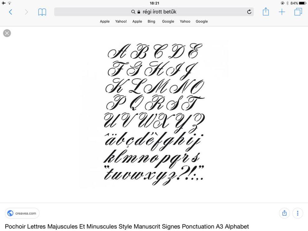

keresem a pochoir betűkészletet de eddig még nem találtam,  tud valaki lelőhelyet,
köszönöm
bznc93pf5
nekem gyanús hogy nem ez a betűtípus neve
