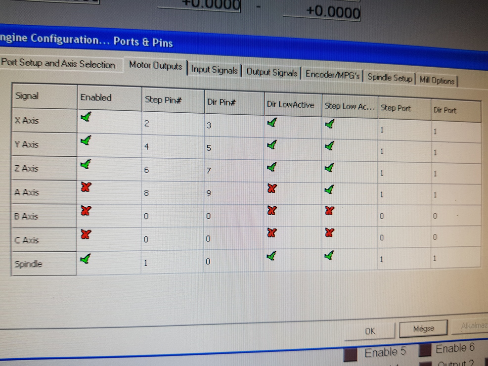

Valaki tudna abban segíteni miért van az, hogy Y irányban mindig jó, viszont X és Z irányban csinál olyat, hogy csak balra és felfelé mozog hiába irányítom a másik irányba. Gombbal és G coddal is ugyan azt csinálja. Mach3 at használok tb6600 val.
Előre is köszönöm!

- Nincs kitöltve az ADATLAPOD!!
- Rosszul van beállítva a Mach3-ban a X és Z tengely..

Adatlap kitöltve így sem lett jó... :D
Jelenleg így van, de próbáltam 1-2 másik portot de nem megy csak 1 irányban. Esetleg más ötlet vagy én állítottam be rosszul?

A step-dir pin jól van beállítva?

Igen, (sz.tem) mivel a tengelyek alapvetően mozognak. Az érdekesség az hogy kb 10 percig most jók voltak az irányok(Nem állítottam semmit)...  akkor gondoltam be állítom a motor tuning ba lévő adatokat.. Simán ment, be lett állítva... Még játszottam vele kicsit, utána hagytam és most megint nem jó. :(

Asztali PC-ről hajtod?  - mert azoknak az LPT kimenete 5V -
Ha Notebook-ról hajtod, akkor lehet hogy az a baj...
- a Notebook(ok) LPT kimenete (általában) csak 3,2- 3,5V.
A TB6600 meg elvárja az 5V-ot..

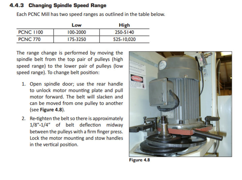

A teljesítmény nem minden! Egy átlagos villanymotornak, mind pontosságban, mind merevségben nagyságrenddel rosszabb a csapágyazása, mint egy átlagos eszterga főorsónak.
2am4nwzib
Tormach CNC itt egy átlagos villanymotorral.

Igen asztali pc-ről megy. Esetleg van egy másik software ami mach3 boardal kompatibilis vagy más mód hogy teszteljem nem a progival van baj? Nem volt valakinek hasonló?
Alapvetően nem alkalmas. Elsősorban a motorok tengelyét tengelyirányban csak egy hullámos rugó szokta fogni, ez kb lehetetlenné is teszi a forgácsolást. De ha ki is hézagolod a csapágyat akkor jutsz oda hogy egy pár száz wattos motorral kb azt el tudod végezni mint egy lábhajtós órás esztergával. ( Ekkora motor nem a teljesítmény hanem a tengelyméretek, csapágy méretek, és a tömeg miatt kell )

Az alap probléma a #38807-ben olvasható. Közvetlen hajtás - motorfőorsó a téma. Erre ide teszel egy szíjhajtásúról készült képet...  [#conf]
