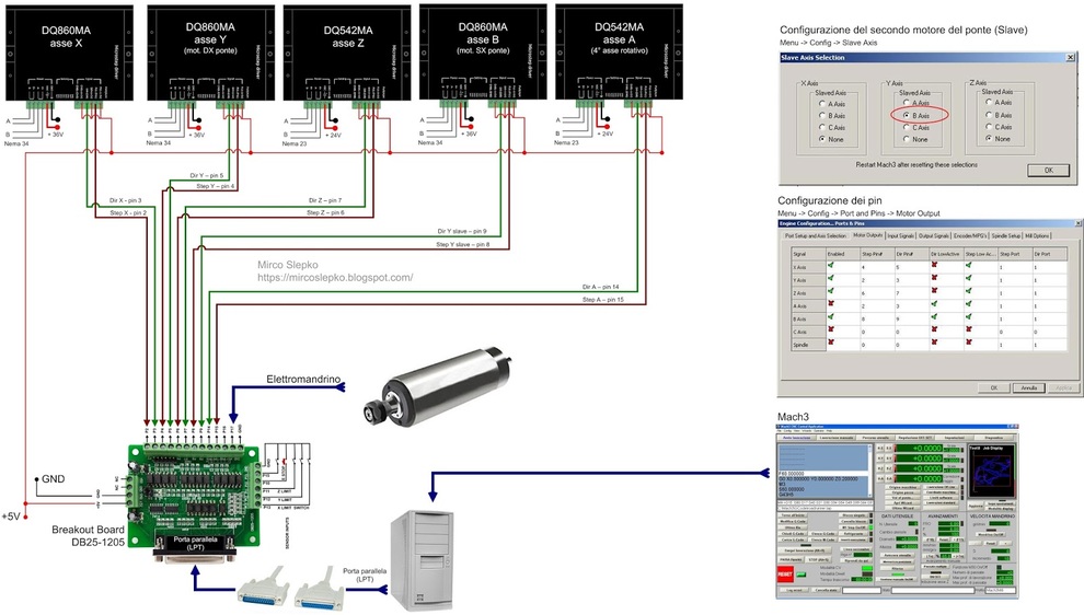

Sziasztok segítségre lenne szükségem.
Adott egy elektronika szett
tápegység: 2db 220/36V 9.7A
                  1 db 220/5v 3A
illesztőkártya DB25-1205
motorvezérlők 4db DQ542MA
motorok 4 db nema 23 3Nm
Az 5v-os tápegységről kapja az áramot az illesztőkártya, a motorvezérlő P+, D+ ENBL+
A motorvezérlő P- illesztőkártya P2 portra kötve, a DIR- pedig a P3-ra van kötve.
Motorok bekötve, 36V-ot megkapják.
Bekapcsoláskor minden zöld lámpa világít, a motorokon a rajta a tartóáram, a tengelyeket nem lehet  forgatni.
Mach3-ban portok X axis step pin 2 dir pin 3 van beállítva.
Biosban az lpt port epp+ecp módban
viszont a motorok megse mozdulnak.
Mit rontottam el? Hogyan lehet megnézni esetleg az illesztőkártyát vagy az lpt portot hogy működnek-e rendesen?
fapp2k7pz
Devecz Miklós
Lehet, hogy én látom rosszul, de a léptecs vezérlőkbe mintha csak egy szál táp vezeték lenne bekötve. (a motor vezetékek mellett)
fapp2k7pz
A motor kábelei mellett be van kötve mind a két vezeték +36V és - 36V ami egyedül nincs bekötve az az enbl-
A kéalapján lett bekötve
2am4nwzib
illesztőkártya DB25-1205 (5.0 v) először indítani( vagy egyszerre V.36).
gtibi
Az alábbi pdf. -ben szereplő rajz szerint be kell kötni az en +, és - lábakat is csak a bekötés attól függ hogy +, -, logika szerint dolgozol. mondjuk a szöveg mást mond, de ez china, úgyhogy bármi lehet.
DQ542MA
fapp2k7pz
Ezeket próbáltam ki, Először illesztőkártya bekapcsolása, utánna a többi. A motor megse nyikkan.
Megnéztem az a kapcsolási rajzott amit gtibi küldött, az 1. ábra szerint van nekem bekötve. Ha a vezérlő enbl- portjára adok egy testet akkor a zöld lámpa elalszik, a motoron nincs tartóáram, motorok nem mennek.

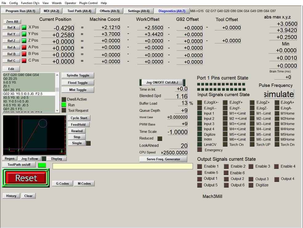

Néztem a diagnosztikát nem írja az aktuális frekvenciát és a pinek státuszát se jelzi.
Meghalt volna az illesztőkártya?[#zavart2][#wilting][#conf]
2am4nwzib
A Port 1/Imput Signal curent State ,,nincs jel,,
Port  kábel , vagy Port Config(Windows)
Devecz Miklós
Nézd ezt végig, itt írnak a pinek beállításáról is.

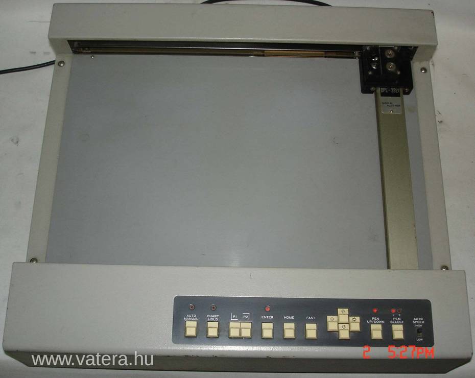

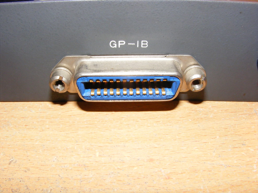

Hello.
Van egy régi plotterem. Őrizgetem egy pár éve, hátha egyszer életet tudok bele lehelni.
A gép működik, mert a kezelőszervekkel lehet mindent mozgatni, még a színek közül is választhatok...
A probléma az, hogy GB-IP csatlakozóval lehet hozzá csatlakozni. Itt nálam megáll a tudomány.
Ha valakinek van jártassága megkérem segítsen, mi kell hozzá, ilyesmi.
Köszi.
Párhuzamos porti nyomtató kábel nem jó hozzá?
