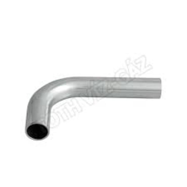

Megzavart az ívesítés fog-alma!
Mert ezt nem ívesítésnek hívják, bocs, hogy nem találtam ki.
Én erre gondoltam, ez derékszögben van ívesítve.

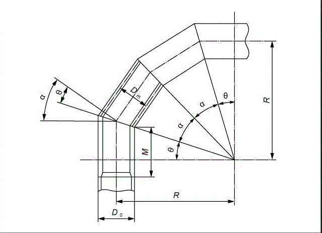

Test-áthatás - csőátmenet - szegmensív
De szerintem a szegmensív kifejezés nem konkrétan az átmenet görbületére utal, ha jól gondolom??
Mindjárt itt van 3 kifejezés is!

Igen , helyesebb lenne a szegmens-"ív" kifejezés rá . Emlék ([#worship]): Mikor 19 évesen felvettek a Közmű és Mélyépítő Vállalathoz ( Leninváros , TIFÓ .. de szép is volt[#rinya] )komoly piros pontokat szereztem az öreg  hegesztők körében mert újraszerkesztettem a régi kátránypapírból készült pontatlan szegmens sablonokat jobban használható alu lemezekre .

Jónak jó csak mi 500-as vagy nagyobb csövekkel dolgoztunk , no ott már nehezebb lenne a "pálcás" módszert alkalmazni .. báááár ha ezt gyakorlatot átemeljük ábrázológeometriai rajznak  akkor kiderül , hogy az elv majdnem megegyezik .[#fejvakaras]
