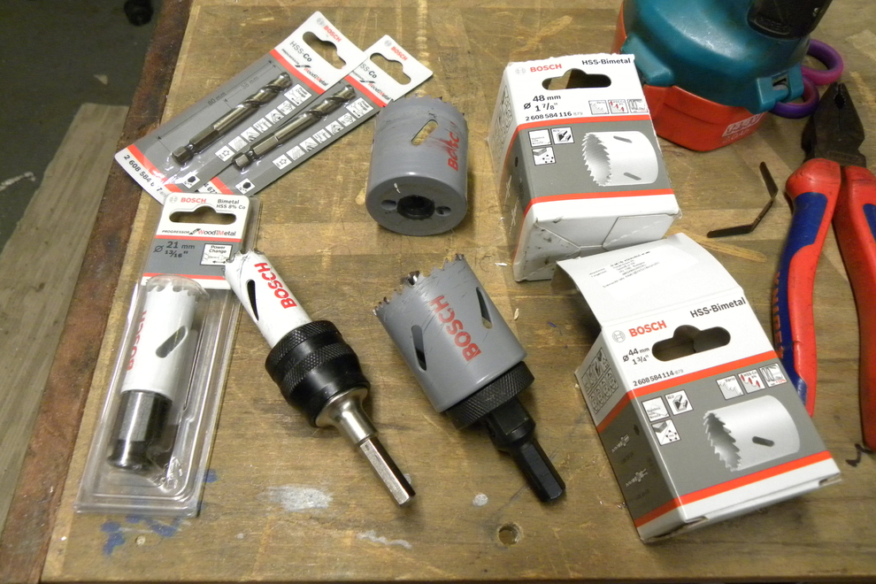

Bimetal fúró, vagy bimetal körkivágó. Típust boltot majd javasol az aki használ ilyeneket.
én Bosch körkivágót használok, nagyon frankó minőség, szépen dolgozik.
Többféle kivitelben létezik, csavaros meg gyors-tokmányosom is van.
