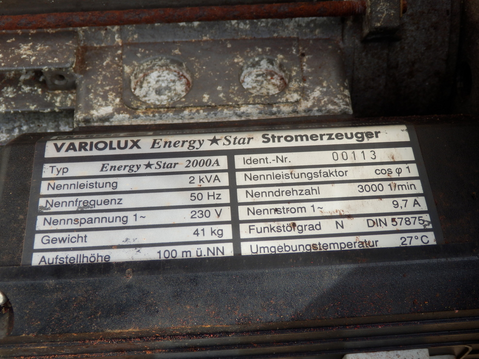

Sziasztok, szeretnék kérni egy kis segítséget, egy barátomnak van egy kb.30 éves aggregátora, aminek a benzines része jó, viszont a villanyos rész nem működik.
4 vezeték jön ki a motorból, abból 3 egy kondira megy, utána meg egyből a 220v-os aljzatba.
Ezekről a régi aggregátorokról sokat nem találni a neten sem, hátha nektek van valami ötletetek arra, hogyan álljunk neki az élesztésnek! :)
somma
Az állórészes fotót elnézve, tuti, hogy túlmelegedett a tekercselés. Láthatóan leolvadtak a tekercsfej bandázsolásai.
Valószínű csillagba van kötve, 3fázis, és a csillagpont a negyedik a "0". Ellenállásmérés, ha szimmetrikus az érték,  kondenzátorok nem zárlatosak, üresjáratban forgatni, nem melegszik-e , Feszültséget mérni. A látottak alapján esélyes a menetzárlat, kondi zárlat (ami kimeneti túlterhelést okoz) vagy a nem működik esetleg tekercsszakadást is jelenthet. (Ellenállásmérés eldönti a kérdést.)
somma
Bocsi ! Már látom az adattáblán, hogy egy fázis 220V.
Azt a hármat ami a kondira megy választanám szét mérés előtt. ( ha lehetséges) a többi ahogy az előzőben írtam.
Az előzőekhez annyit tennék hozzá hogy asszinkron generátor . Régebben sokat keresgéltem erről irodalmat de nem nagyon van .
Nem a legjobb a hatásfoka ,szabályozhatósága .
Ha találsz rajzot azért megnézném .
