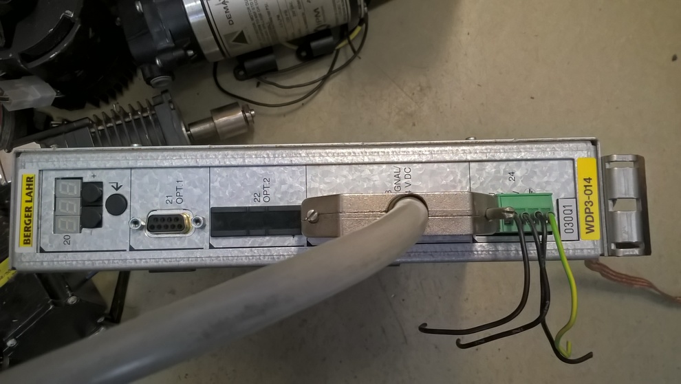

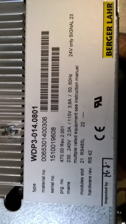

Segítsetek,mi lehet ez a szerkezet?
Használható számunkra??
Előre is köszönöm a segítséget.

Material no számot figyelembe kell venni.
Csak azért vagyok tanácstalan,mert a bemenet 230-ez oké.
Viszont a kimenet 3 fekete,+ a föld...ez nem inkább szervóra utal?
