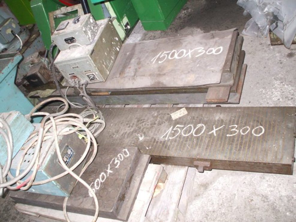

Véleményem szerint nem az asztallal van a gond hanem a vezérlésével. Ott keresd a hibát, illetve készíts róla fotót, mert kíváncsiak vagyunk, no meg esetleg lesz valami ötletünk.
nah5a9frh
230/110voltos trafó + diódahíd a trafónak van még 42 v-os kimenete de nem volt rákötve semmi.Gyanítom,hogy kiszerelték belőle a lényeget.A felfogatásból ítélve a trafó se gyári.Legjobb lenne vásárolni hozzá egy komplett vezérlőt,de szerintem teljesen reménytelen.
nah5a9frh
A doboz nagyságához képest biztos nem csak egy trafó lehet bennük.Az is biztos ahány voltosok annyi fajta a vezérlő!

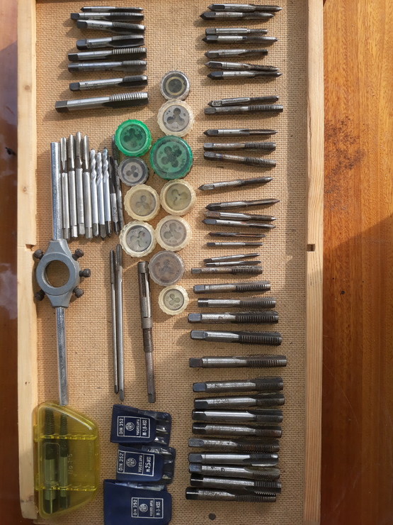

Sziasztok, műhelytakarítás során felleltem jópár menetmetsző,fúró,formázó,etc szerszámot.. kb 70-80db. Újak, 0 km-esek.
Ezeket szeretném itt eladni lehetőleg egyben mind a vevő, mind pedig az eladó számára értelmes áron.
Segítenétek az árazásban?
Köszönöm.
