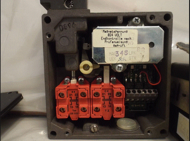

Most is csak azért szóltam hozzá mert pont itt van az asztalomon egy magnetspannung és próbálom kilogikázni a működését - egyenlőre elég kevés sikerrel .
Nem mélyedtem bele, de hátha tudod.
