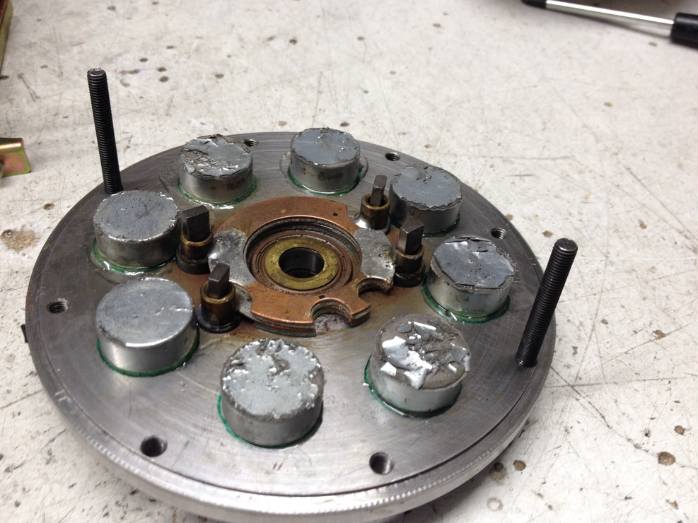

Úgy 7-8 éve kísérletből raktam neodímium mágneseket egy tárcsamotorba.
Ma meglepődve tapasztaltam, hogy szorul, dörzsölödzik benne valami.
Forgács nem kerülhetett bele.
Széthúztam és ez a kép fogadott, a mágnesekről felhólyagozódott a bevonat.
Találkozott már valaki ilyennel.
A mágneseket újonnan vettem valamelyik mágnescégtől.

Igen, én is tapasztaltam már ilyet, de nem tudom mi lehet az oka.[#nemtudom]
Gondolom a keleti olcsóság. :(
A mágnes azért még erős maradt ?
Igen, de az álmoskönyvek szerint bevonat nélkül a levegőn erősen oxidálódik, lassan-lassan szétporlad.
Aha, értem, akkor valami olyannal kell bevonni, ami rugalmas, és jól tapad.
J-Steel
Most olvastam utána itt. ("Splintering of coating" rész)
 Azt írják, ha a nikkel-réz-nikkel bevonat megrepedezik vagy eltörik - ütközés vagy nagyobb felületi nyomás miatt, akkor ez sérülékennyé teszi nedvesség és/vagy oxidációval szemben.
 Tehát ha egy pontban meggyengül, akkor ez egy öngerjesztő folyamat.
 Kérdés, hogy apró karcolások vezethetnek-e ide? Mert ha igen, akkor érdemes mindegyiket epoxigyantával körbebugyolálni.
J-Steel
Itt pedig arról írnak, hogy milyen bevonatokat lehet rendelni.
- Ni-Cu-Ni - ez a leggyakrabban használt
- Ni-Cu-Ni-Au - lényegtelen inkább szép mint hasznos
- Ni-Cu - ez is dettó mint az előző
- Ni-Cu-Ni-Cr - a króm miatt jobban ellenáll mint az első, fakó szürke szín
- Ni-Cu-Ni-Epoxy - Műanyag kinézet, viszont jól ellenáll
