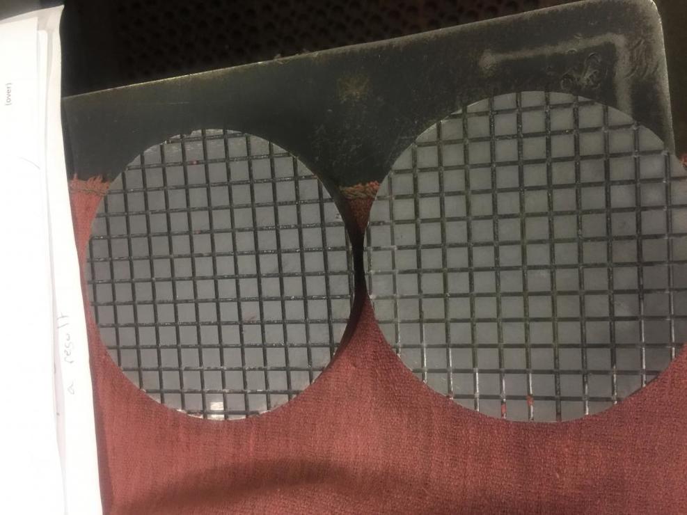

Segítséget kérek tőletek.
Olvastam a három lap összecsiszolásáról (valahol, valamikor), amit utána leppelő lapként lehet használni. Hol tudok ennek a technikának utána olvasni, ki lett-e már vesézve akár itt az oldalon, ismert-e hozzá szakirodalom?
