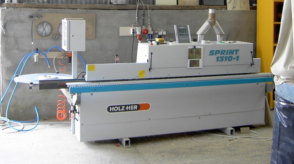

KERESSÜK a képen látható élzárógépet, HOLZ-HER 1310-1 a típusa, 256 a gyári száma, a gépet pár éve eladták de még nem fizették ki, a gép körözés alatt áll, sikkasztás ügyben nyomoz a hatóság, pénzjutalom a nyomravezetőnek, remélhetőleg börtönbüntetés az elkövetőnek de ehhez kell a segítség, aki lát ilyen gépet valahol, netán a mostani tulajdonos is olvassa a hirdetést ellenőrizze a gép gyári számát, 5 helyen fellelhető, +36 30 60 90 369 es számra várom az információt. Köszönöm ha segítesz!

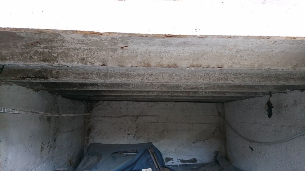

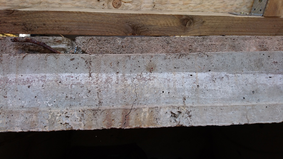

Sziasztok. Beton témában keresnék hozzáértőt. Vagyis meglévő beton gerendázatú és kb 5cm fedőbeton rétegű födém terhelhetősége érdekelne.
Csináltam fényképeket a födémről. Medencét tennénk rá, csak nem vagyok 100%-ig biztos hogy egy 6m2 felületen való nyomás mennyire megterhelő a födém számára (eddig személyautó állt rajta, de ott a terhelés 4 pontra oszlik szét.
Szóval ezért a béna kérdés...
Szia! Ez nem annyira beton mint inkább statikai kérdés. Ha előregyártott beton gerendás/béléstestes a födém, akkor a gerenda/béléstest típusa és a támaszköz (a födém szabad nyílása) alapján elő lehet bányászni a gyári teherbírás adatokat. Ha helyszínen öntött "monolit" födémről van szó az már necces. De mindenképpen statikus mérnök kell a kérdés megválaszolásához.
LittleSV
Köszönöm! Az első problémám hogy a nevét sem tudom mi ez, így rákeresni sem tudok (csak béléstestet, vagy ahhoz való gerendát találok).
svager
Elég fáradtak már ezek a gerendák, ráadásul pont az alsó vasalás rohadt.
Hiába nézed az adatlapot ezek már nem tudják azokat az értékeket.
Nem vagyok statikus, de a gerenda alsó (húzott) övén látható repedések nem túl biztatóak. Ott simán bejut as víz (akár pára formájában) és elrozsdásodnak a betonacélok. Autóval sem állnék rá, meg nagyon alá sem állnék. [#csodalk]
LittleSV
Igen rozsdul kissé, mert olyan jó szellőzése volt ennek a pincének (garázs volt rajta), hogy a plafonról csöpögött állandóan a víz. A repedés a pincelejárati gerendánál van, amit a XX tonnás markoló csinált mikor lebontotta a garázst körülötte, és ráállt...
Autó már nem fog ráállni, ellenben az udvar közepén van ez a gyönyörű betonplacc, amivel valamit kezdenünk kellene. Gondoltam kátránylemezes szigetelés+fa/műanyag kültéri padlózattal leburkolom, az valamennyire elvezeti a vizet és a súlyt is ki lehet húzni a tartófalakra (gondolom).
Vagy kijavítani a falakat egyenesre, leszedni a tetejét, kifóliázni és kész a medence?!
LittleSV
Gondolom egy hosszirányú középső fagerendás alátámasztás nem segít...
svager
Ha csak egy gerenda sérült nem olyan tragikus a helyzet,meg kell szüntetni a csapadékvíz bejutását a szerkezetbe, előtte célszerű a vas szerkezeteket rozsdátlanitani,hogy ne terjedjen tovább és alá kell dúcolni.
A felesleges kiálló vasakat le kell vágni és leszigetelni mert a víz ezen a részen fogja a betont roncsolni.
