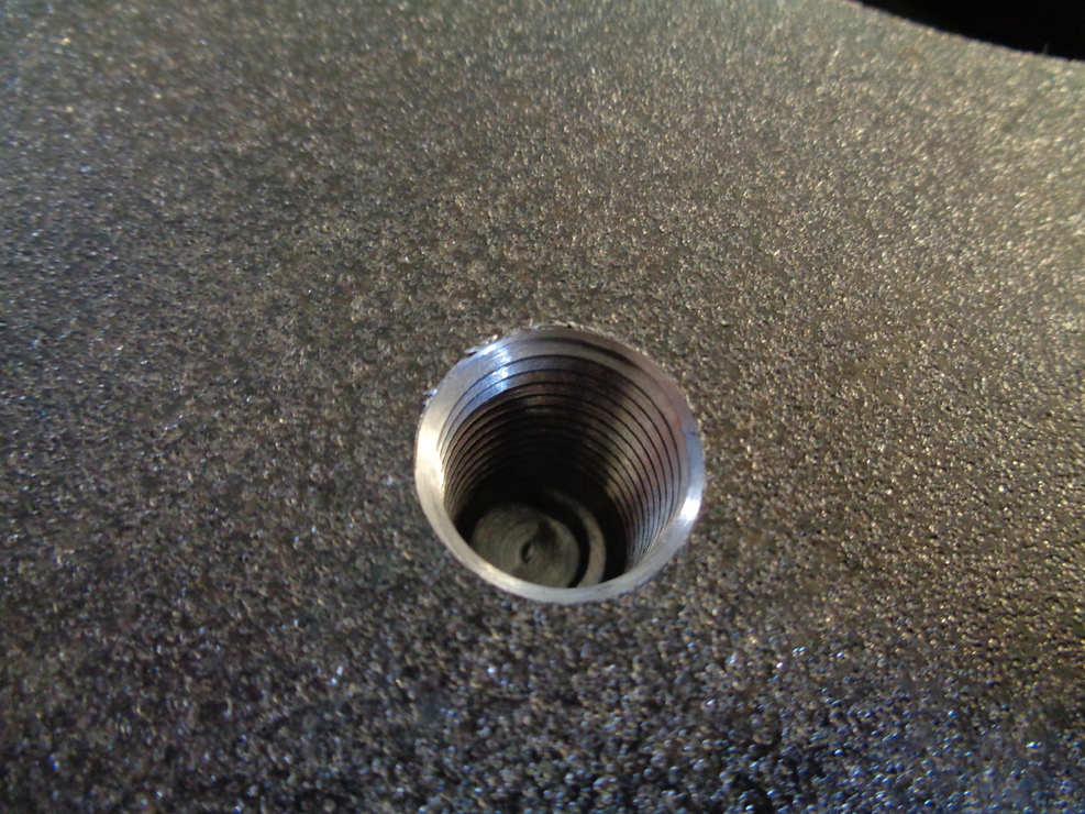

Idevágó:
Vetesi75
Igen. Körpályán mozog, miközben a furat tengelyével párhuzamosan süllyed vagy emelkedik körönként egy menetemelkedésnyit. Spirál mozgást ír le.
Vetesi75

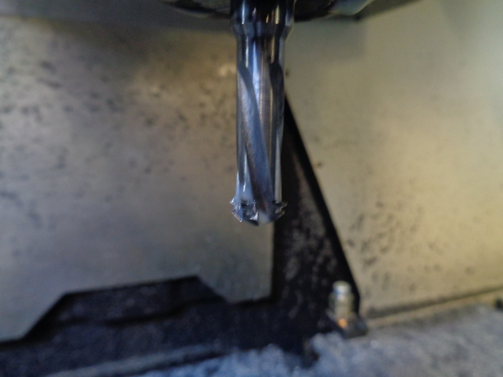

Érdekességképp egy spéci menetmaró, aminek még a magfuratot sem kell elkészíteni, mert a menet marásával egy lépésben azt is kimunkálja. Csak süllyeszteni lehet, ezért jobbos menetnél, hogy egyirányú marás alakuljon ki, balos működésű szerszám szükséges. (M4, G2, G42, Z-,) A maró végével (sarkával) az élletörés (süllyesztés) is elkészíthető.
