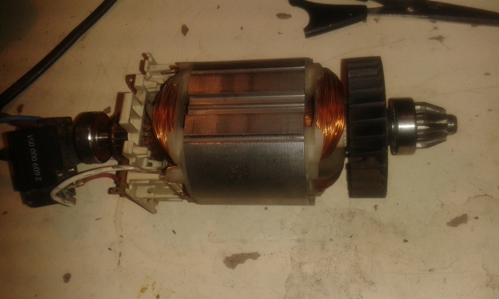

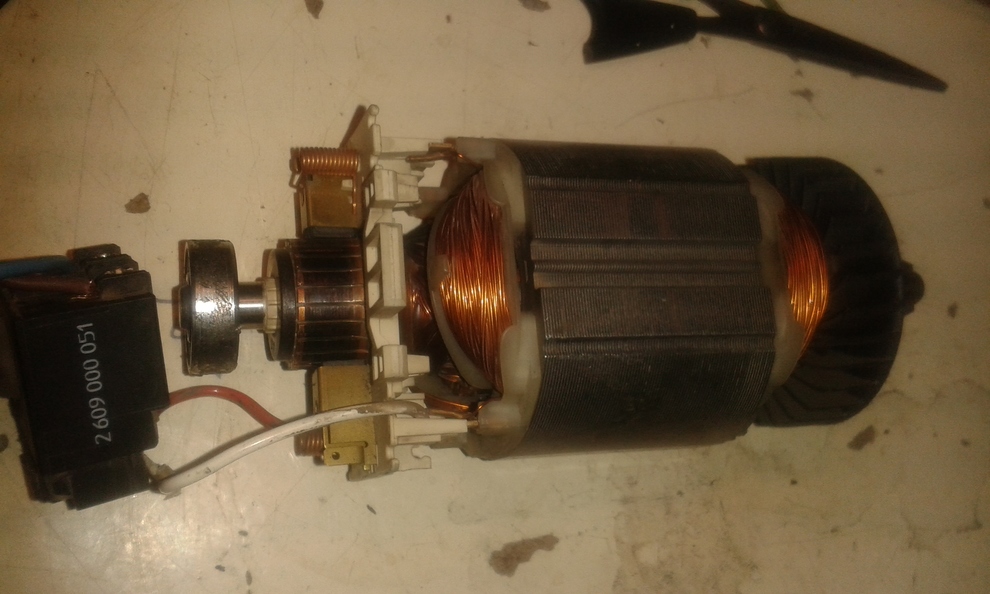

Ennek vajon mi lehet a baja, mi lehet benne leégve ?
A tünet, szikrázik a szénkefe nagyon melegszik nagyon, dadogva forog, gyorsan, erő is van még benne, de túláramot vesz fel bőven.
Szénkefe elég hosszú, csapágyazás is OK, kissé ki volt olvadva a kommutátor felőli oldalon, de nem attól csinálja, hogy beleérne a házva a forgórész.
A tekercselésen nem látok sehol sötétedést ahol leégés látszódna.
Járasd tovább majd megfeketedik [#eplus2]( szerintem a forgórésze ) De ne hagyd felügyelet nélkül mert tüzet okozhat  . A kommutátoros motorok nem az örökkévalóságnak készülnek
Egy féléve hasonlóan viselkedett a 25 éves leghasználhatóbb sarokcsiszolóm.
Az egyik állórész tekercs volt zárlatos.
Megtekertem azóta is megy.
Összerakva a motor, vagy legalább a kefékre adj pár volt feszültséget és néz meg, hogy a kommutátor szegmensek között a feszültség mennyire egyenletesen oszlik el.
Ha szakadt vagy zárlatos rögtön kiderül.
A baj ott van, ha ez csak a nagyobb feszültségen jön ki és a menetzárlat is ilyen módszerrel nem minden esetben mérhető, főleg ha csak pár menet.
De valószínűleg már látható lenne a huzal szintén, persze ha alul van akkor nem látod.
A nagyobb tapasztalattal rendelkezők még használhatóbb tippeket fognak mondani tőlem.

Hasonlóképpen jártam, mikor 0,8-as koronggal "alu-szögvasat" vágtam. Lelassult, elment az ereje, szabadon forogva is lassult, majd füstölni kezdett. Mindez kb. az első fél perc alatt játszódott le.
D=115-ös gép volt, 6-8 éves.

Nincs leszakadva a szénkefe vezetéke? Nálam mostanában járt 2 gép is, amiről leszakadt. A rugón át vezette az áramot, és amikor kilágyultak a rugók akkor hasonló dolgokat produkáltak.
Mindenkinek, minden ötlet jó, megvizsgálom még, kisebb fesszel is megnézem mit csinál, úgy lehet fog menni, mert lehet a nagyobb fesznél húz át a menet, tudom én is ezek a többféle hibalehetőség miatt, még eldönteni se könnyű melyik része beteg, ha lenne egy jó forgórész, meg tekercs állórész külön stb. jobban lehetne próbálgatni.
Je elvinném ingyen, múltkor mondtad hogy  jöttök lehet errefele majd autópályán, ha belefér ez is hozhatod. :)
Ezen nincs vezeték bele applikálva egy rugó nyomja lefele, elég erősnek tűnik.
Ezt a szegmensek közti feszültséget hogy mérem meg ?
A kefékre adsz 5V-ot és a multiméterrel elkezded mérni a szomszédos szegmensek közötti feszültség eséseket.
Ha a helyén van a forgórész, akkor fordítasz rajta és szabaddá válik a kefe alatti szegmensek is és szépen körbe lehet érni a kommutátor szeletek mérésével.
Nagy valószínűséggel a forgórész szokott hibás lenni, de nekem most volt két esetem, amikor szinte biztosnak látszott, hogy forgórész lesz, de egyik esetben csapágy, a másik meg amit most írtam is.
