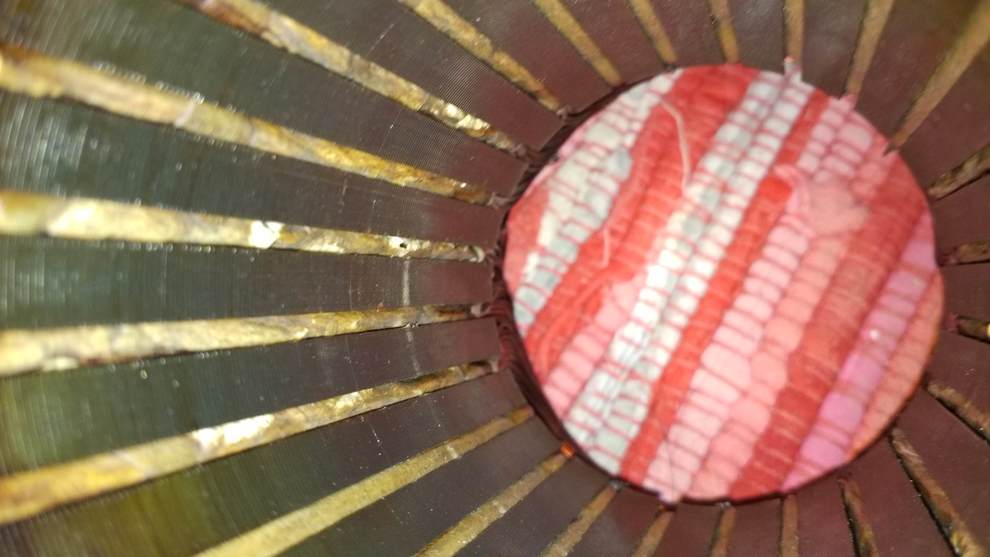

Ma reggel megkaptam az állórészt, elég égett szaga van a tekercsnek, de a vezetékeken nem mértem szakadást. Ezeket az értékeket mértem.
kék piros 52ohm
kék fekete 53
kék fehér 53
fekete fehér 49
piros fekete 1,3 ??itt lehet hiba??
piros fehér 49
Ezekben a régi aggregátorokban nem volt egy állandó mágnes ami beindította a gerjesztést, ami után már magát gerjesztette? Ahogy Jani említette lehet hogy delejezni kéne? Csak nem tudom melyik érpárra kapcsoljunk feszültséget. [#nemtudom]
Figyu, a fotóid alapján ez egy tökéletes példája a leégett tekercselésnek. Tekercseltesd újra azután lehet vele foglalkozni.
