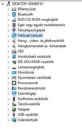

A fő problémám az,hogy ez már valami Win10 és így ebben a formában az eszkökezelőt nem is találom meg.

Eszkozkezelo van: jobb gomb a Start menun.

Eszközkezelő nem ír hibát,hol keressem? Bocs nagy a sötétség mert ilyenekkel nem kellet/szoktam foglalkozni.
