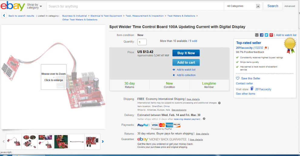

Olyannyira hogy a kínaiaktól már meg is veheted fillérekért a vezérlő panelt hozzá. Dupla impulzusos, mindkét impulzus erőssége hossza és közte levő szünet is beállítható.
Dupla impulzus vezérlő.
Ilyet rendeltetek a gyermekkel .
Spotterhez is kellene .
Nekem ilyen van itthon kettő darab teljesítmény szabályozó 8 kW-os hegesztőhöz így külön-külön is jól tudom majd kezelni őket .[#kacsint]
