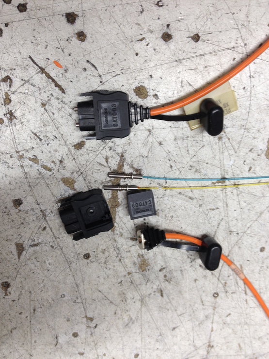

Eltörtem egy optikai kábelt. :(
Hogyan lehet rögzítve a képen látható kis fémfejekben az üvegszál?
Ha ki akarom húzni, akkor csak a szigetelés látszik kicsúszni.
Az üvegszálakat elvileg le tudnám vágatni és végeket becsiszolni.
Az egyik végétől 10 cm-re törtek el, így még elég hosszú maradna a kábel ha újra tudnám fejezni.
Persze ha valaki össze tudná hegeszteni őket az is segítség lenne.
smalla
Ragasztva van.
ezeket általában úgy csinálják, hogy "kilógó" üveggel pozícióba ragasztják, egy speciális vágóeszközzel a kilógó részt levágják, mely már vágáskor is majdnem jó, majd az egészet addig csiszolják (a ragasztót, meg az üveget együtt), míg tökéletes nem lesz.
Köszönöm, mindenfelől ezt az infót kaptam.
Egy fórumtársunk részletesen elmagyarázta egy új fejvégződés házi megvalósíthatóságát, de az én körülményeimmel, szerszámparkommal és nem utolsó sorban az
 ügyetlenségemmel nem mertem belevágni.
Maradt a hegesztés lehetősége, de komoly szakmabeli ember igen komoly hegesztőberendezésével is kudarcot vallott, a szálak öregsége miatt (cirka 30 éves üvegszálak), illetve állítólag a multimódosú szál is nehezítette volna a dolgot.
Utolsó mentsvárként kaptam tőle pár darab 3M-es Fibrlok toldót, de sajnos csak 125um-esei voltak kéznél.
Többszöri próbálkozás, törés után sikerült a saját védőcsövével és a 125 mikronos toldóból kinyert zselével elérni, hogy a két eszköz hiba nélkül látja egymást.
Valószínű a gélben van a titok, gondolom hasonló optikai tulajdonságai lehetnek mint az üvegszálnak.
Ideiglenesen az idők végeztéig így maradhat, de azért rendeltem 250 um-es Fibrlok-ot.
