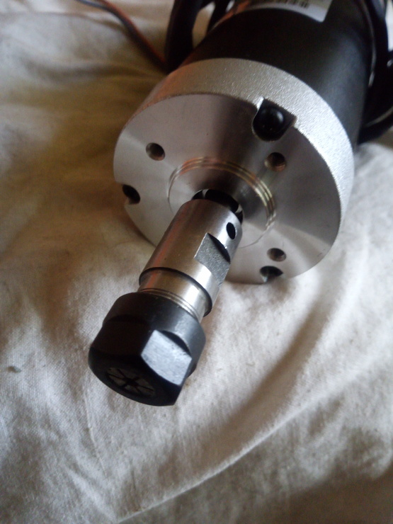

Egy ER11 spindle motor 8mm-es tengelyéről hogy lehet lehúzni a gyárilag felhelyezett, hernyócsavarral biztosított patronos befogófejet? Mivel elképzelhetőnek véltem, hogy csapágyragasztóval rögzítették, forró levegővel közel 300 fok melegre sem lazul. Milyen eljárás a javasolt? Köszönöm az ötleteket, tisztelettel : martoslaci1
Vagy ha pár századdal nagyobb a tengely melegen húzták rá, akkor nem is akar lejönni.

Kifejtenéd bővebben, hogy az mi?
Ő az..de elkészíteni is nagyon könnyű..
Csúszókalapács
Hát ezt nem igazán merném .
Akár a tengely is kijöhet a forgórészből -
Vagy nem értem hogyan kellene használni ?
Humánusan én is azzal próbálnám , remélve hogy a homlokcsapágy a motorban kibírja . Ha nem jön akkor  egy egyedi lehúzót kellene csinálni feltéve hogy látszik a motor tengelyvége .Ha azonban zsákfuratos a konstrukció  akkor csak a "kölönce"
