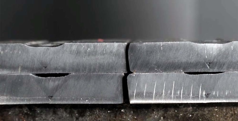

Csatlakozva Kopirnyák véleményéhez, ez a fajta hegesztés, a módszer kipróbálásán kívül semmire sem jó.
Az alábbi képen a következő hibákat látom:
  Koronaoldali anyaghiány (511)
  Méretes salakzárvány (301)
  Gyökben lévő összeolvadási hiány (4013)
Csiszolt, polírozott, maratott felületen nagy valószínűséggel további, pl. kötéshiba is előfordulhat.
