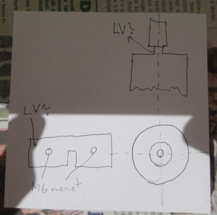

Ekkora beruházást nem ér meg az egész motor.Ez van a tengelyen Ezt kellene valahogy úgy lehúzni, hogy a motor ne károsodjon.

Ha nem zsákfuratos a tengelyre csatlakozás!Patron kivéve,patronanya levakol, megfelelő méretű csappal,esetleg folyamatosan hézagolva lehúzatni a patronanyával.

Nem is de egy laposvas 2db m6 lehuzhazo amit akarsz ahogy látszik a képen!
Mekkora hely van a motor felsö rész és a patronhüvely also sikja közöt?

Esetleg valami patronutánzat egy M6 belső menettel , acél csavarral , elég szakszerű ,kíméletes megoldásnak tűnik .
2db m6 menetes furatba raksz két csavart ami a laposvason van majd ezeknek lesz a lehuzó szerepül a kivágot rész betolod a tengely és a patronfej közé központosan tekered a két csavart elkezded tekerni  ...[#vigyor]
