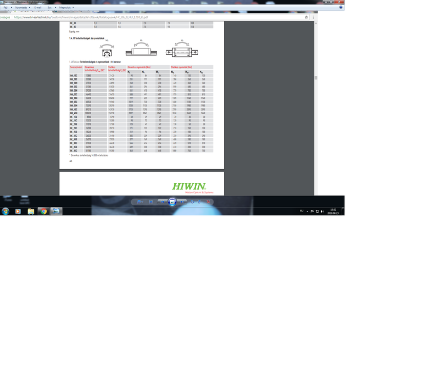

Szeretnék egy kis segítséget kérni, az adatlap szerint van dinamikus terhelés, statikus terhelés és van dinamikus nyomaték és statikus nyomaték, ez a dinamikus és statikus nyomaték mit jelent, ez viszonylag kis érték a terheléses értékhez képest.
Köszönöm
Szerintem  nem kell elnézést kérned mert azért szokás kérdése is és sokszor még logika sem volt benne . Mi szoleonidnak mondtuk a rásegítéses szelepeket és sima mágnes szelepnek ahol nem volt rásegítés ( persze hagyományos mágnest soha nem látott ) tehát ahány műhely annyi szokás .
A kocsi tetejére ha rápakolod a súlyt, akkor statikusan terheled. Ha dobálod rá folyamatosan a különböző súlyokat, akkor dinamikusan terheled.
Ha a kocsira egy kar van szerelve és a kar végét terheled, akkor ugye egy forgató nyomaték jön létre, amit nem nagyon szeret. Ha csak lóg rajta a súly, akkor statikus nyomatékot hoz létre. Viszont ha mondjuk a kart végét ütögeted fakalapáccsal, akkor az egy dinamikus nyomaték, amit még jobban utál és valószínűleg ez a legkisebb értékű nyomaték, amit elvisel.
