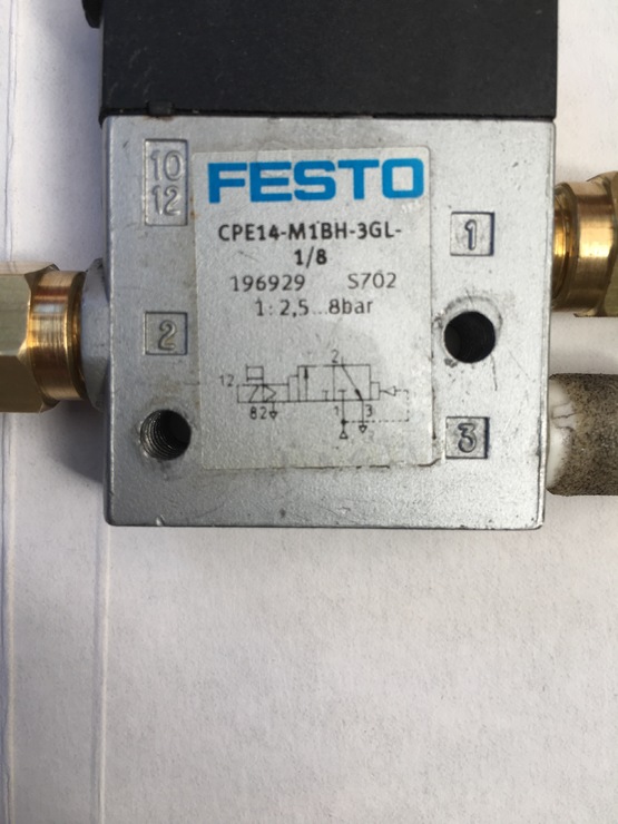

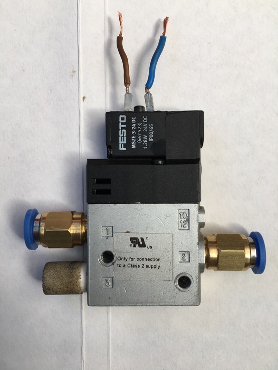

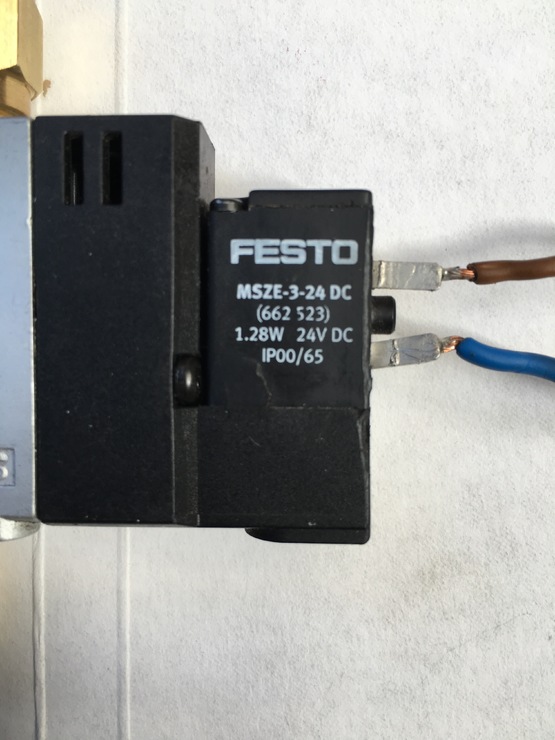

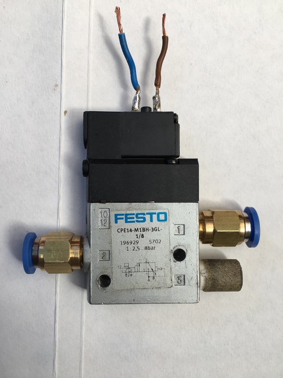

Vettem egy pneumatika szelepet amivel egyszerűen csak megnyitni illetve elzárni szeretném a levegő útját.Így alapban nem működik (hallható kis mocorgás ha ráadom a 24 voltot) de nem zár, nem nyit...
Gondolom a "10 ill. 12" kis menetes lyuknak van valami "hiányérzete". Sajnos még a diagram jeleit sem értem. Ha tudna valaki segíteni, vagy mutatni egy linket, hogy hol lehetek okosabb megköszönném!

uph5fcryd
no ezekből a képekből nehéz lesz segíteni, íme a normális fotók....
Gyati
Csatlakoztasd rá a kompresszort.
A levegő nyomása kapcsolja át.
