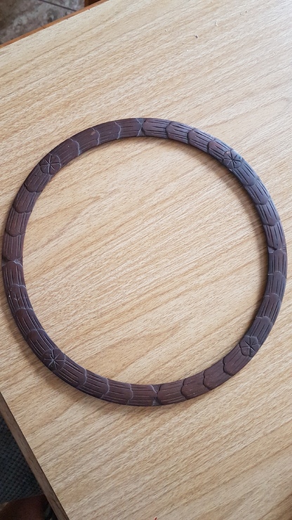

Sziasztok. Valaki meg tudná ezt rajzolni nekem pénzért ?

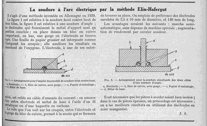

Az oroszok igy csinálják.

Meg. De az nem lesz pontosan ilyen. Mert a képen szereplő dísz, kézi faragás.
Nagyon régi technológia és persze nem orosz találmány (Elin-Hafergut), de működik .
